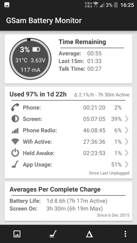

Eine von vielen möglichen verbesserten Laufzeitergebnissen, abhänig jedoch auch von der Nutzung.
Screenshot von Vapeilas91
hier
