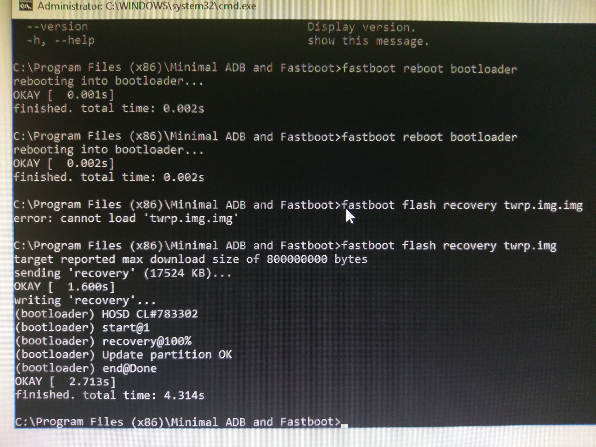

Was steht im CMD Fenster, nachden du TWRP geflasht hast )
Das die Recovery.img erfolgreich geflasht wurde .
War anfänglich wohl doch die oppelte Endung. Wenn es jetzt korrekt geflasht ist, sollte die Recovery auch starten. Wir rufst du die Recocery auf ? Mit fastboot Befehl oder über den Bootloader ?

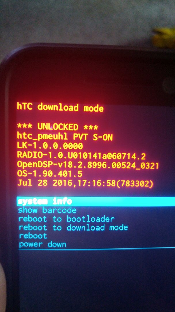

Ist dein Bootloader jetzt noch zu oder ist er offen ? Mach doch mal ein Screenshot.
Hab ein Foto gemacht

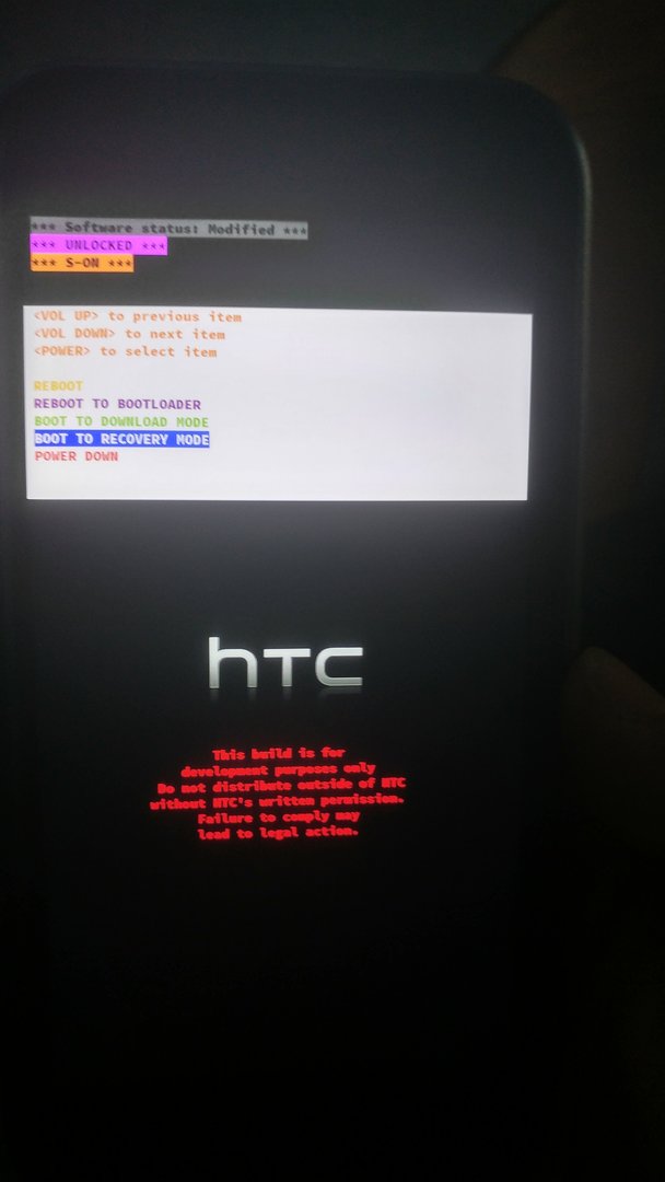

[doublepost=1474183664,1474182791][/doublepost]Es passiert diese Fehlermeldung, wenn ich in den Recovery Modus gehe .
Okey, der Bootloader ist offen. Wenn TWRP richtig geflasht ist, sollte es auch gehen.

Das ist keine Fehlermeldung in den Sinne. Der Text besagt nur, dass das Gerät nicht mehr im original Zustand ist. Bin jetzt nicht der "große" Experte in den Sachen, aber finde es schon merkwürdig.
Ich habe bei meinen 10ner schon einiges geflasht und habe immernoch "offizial" als Status stehen und auch im Downloadmodus stehen mehr Infos als bei dir. Das muss jetzt nichts zu bedeuten haben. Halt mal abwarten, bis sich hier jemand zu Wort meldet, der mehr Ahnung hat als ich.

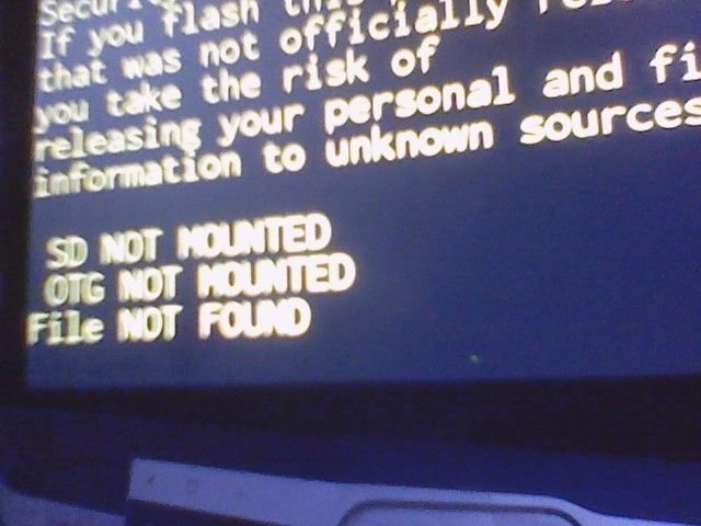

[doublepost=1486320721][/doublepost]muss ich vieleicht die simkarte rausnehen damit ich in den recovery twrp reinkommen kann ?
[doublepost=1486322355][/doublepost]also unten steht auch sd not mounted
otg not mounted
file not found ?
hat vielleicht was damit zutun ?

Mit der Meldung kann ich nichts anfangen. Kannst du mal den ganzen Bildschirm ablichten und beschreiben, bei welcher Aktion du den Hinweis bekommst?
ja habe ich schon mehr mals ausprobiert. ist normal das da otg not mounted steht ?
Nein, das steht bei mir nicht. Hast du meinen Nachtrag von Posting #18 gelesen?
