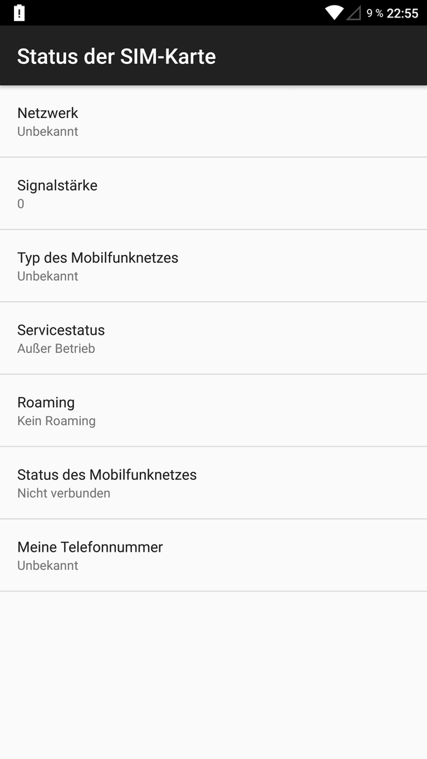

Habe es mittlerweile hin bekommen. Mir ging es darum ob man im TWRP am Anfang das Kennwort eingeben soll oder nicht. Habe nun die aktuelle nightly drauf und den oben verlinkten tabp0le kernel. Das mit den Mobilfunk ist komisch. Nach einem Neustart dauert es 3 Minuten bis ich Netz habe. Habe zuhause vollen LTE Empfang mit o2. Manchmal kommt es nach einem Standby vor, dass ich war Empfang habe, jedoch keinen Datenverbindung. Wie sind bei euch die SOT?
Das mit den verspäteten Nachrichten könnte an Die liegen (Einstellungdn/Akku/Akku Leistungsoptimierung. WhatsApp etc lasse ich nicht optimieren, da klappt das mit den Nachrichten auch normal.
Whatsapp wird bei mir auch nicht optimiert. Mir geht es darum das mein 10 sporadisch das Netz verliert. Im Anhang mal ein Screenshot. Habe jetzt mal mal die Netzwerkeinstellungen zurückgesetzt.
