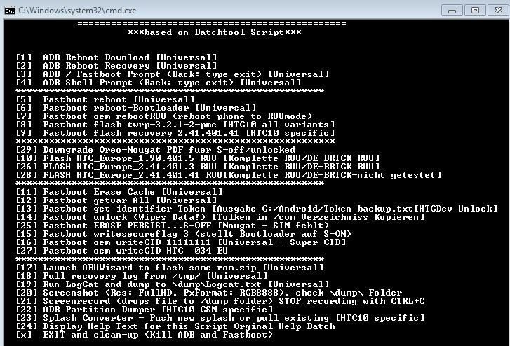

Hallo, hab mir gedacht ich mach mir das Script vom Batch Tool (Script darf lt. Hilfe.txt angepasst werden) mal so das er auf dem deutschen HTC läuft und da ich viel Flashe, wollt ichs einfach haben.
BATCH TOOL MODIFIZIERT - INOFFIZIELL
SIM Fix - RUU FULL NOUGAT DE - CID DE - RECOVERY UP
Habe mir erlaubt dem Batch Tool script zu bearbeiten und zu erweitern. [lt. Help.pdf angepasst]
Änderungen:.
1. 3x RUU´s als komplette FW, sind zusätzlich Paket intregiert:
- 2PS6IMG_PERFUME_UHL_M60_SENSE80GP_HTC_Europe_1.90.401.5_
Radio_1.0.U010141a@60714.2_59.06_F_release_483306_combined_signed_2.zip
- 2PS6IMG_PERFUME_UHL_N70_SENSE80GP_MR_HTC_Europe_2.41.401.3_
Radio_1.0.U010241a@4061226_79.07_F_release_493442_signed.zip
- 2PS6IMG_PERFUME_UHL_N70_SENSE80GP_MR_HTC_Europe_2.41.401.41_
Radio_1.0.U010241a@61226_79.07_F_release_509716_combined_signed_2_4.zip
2. CID kann auf HTC 102 [Germnay] oder 1111111 [SuperCID] gesetzt werden (voraussetzung s-off [sunshine.apk])
3. Neue Recovery TWRP-3.2.1-2-pme intregiert
4. WIEDERHERSTELLUNG auf RELOCKT. Befehl zum schliesen des Bootloaders, jedoch vorher wieder s-on schalten, da mit gelockten Bootloder S-ON nicht gesetzt werden kann.
5: SIM wieder Herstellen - erase Befehl
BOOTLOADER Befehl nicht DOWNLOAD MODE
( beim fehlen der SIM nach downgrade von Oreo auf Nougat )
Download old:
https://mega.nz/#!mp1HWBxK
RUU.exe locked Bootloader:
https://mega.nz/#!6l92nAQQ
Installation:
- Treiber
- Batch Tool herunterladen und installieren nach C:/Android/
Einfach die Android.exe in das BATCHTOOL Verzeichniss C:/Android/ entpacken, und dateien
überschreiben.
Ich bin ein sehr schreib fauler Mensch...
Der Script ist nicht ordenlich sortiert und usw, aber er funktioniert bei mir ohne weiteres...
Wenn jemand lust hat und Zeit dafür, kann ers gern tun. :biggrin::biggrin::biggrin:
Ich glaub ich hab nix vergessen, is glaub alles drin was man so braucht...
Ich über nehme keine Haftung für bricked Telefone.

Hey, wie muss ich vorgehen, wenn ich zurück zu Nougat möchte?
bei xda hab ich glaub gelesen, das man erst die Nougat Firmware flashen muss, danach die RUU plus erase persist!?
Ich gehe so zurück,
von Oreo > download mode > flash Stock Recovery 2.41.401.41> wipe data/cache>wipe cache
reboot download mode > flash zip 2PS6IMG_PERFUME_UHL_M60_SENSE80GP_HTC_Europe_1.90.401.5_
reboot bootloader > fastboot erase persist > flash 2.41.401.41
das gillt für s-off
Vielleicht kenn jemand noch eine anderen weg od. hab ich was vergessen...
für s-on gehts auf anderen weg...
