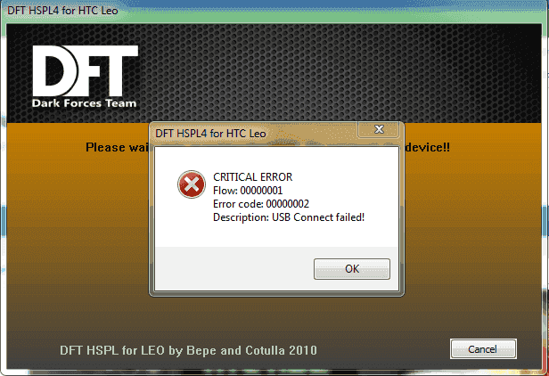

Ok, hier bin ich wieder^^
Das Gerät funktioniert mit jetzt einwandfrei mit Windows
Jetzt will ich aber Android drauf machen
SPL Version: 3.03.0000
Ich gehe nach dem TuT vor Link
Ich verbinde das Handy mit Windows Mobile Gerätecenter und starte HSPL4.exe
Das Gerät wechselt in den Bootloader und man kann die SPL Version einsehen. Unten im weißen Feld steht vorerst nichts. Nach einer Zeit kommt dann folgendes Bild:
attachment.php
Der HTC Sync USB Treiber wird auch nicht richtig installiert.
Jemand eine Idee?

Also mit meinem Laptop erkennt das Gerätecenter das Handy. Aber auch hier habe ich das Problem das nötige Zusatztreiber nicht installiert werden können.
"PocketPC USB Sync" und "microsoft windows mobile remote adapter" zum Beispiel
Ich habe was positives zu verkünden.
Ich habe einen Rechner (zu Hause) gefunden und auf diesem hat alles funktioniert.
