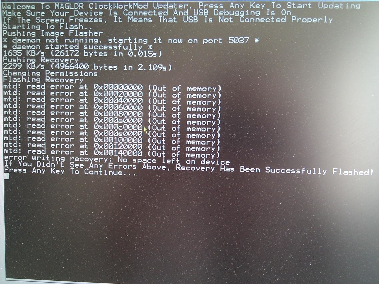

Ich habe ein Android 2.3.7 Nexus Rom, bin auch zufrieden damit, möchte aber auf ein ICS 4.04 updaten/upgraden.
Normalerweise ist das ja kein Problem, einfach im Magdlrg in ad Recovery zip aussuchen und installieren.
Wenn ich aber auf ad Recovery gehe, kommt "Invalid boot image header".
Dies ist die folge meines Testens vom ROM Manager im System. Wollte mir den mal anschauen.
Lösungsmöglichkeiten:
SD-Recovery auf die SD ziehen und über Service Add SD dir aufmachen und darüber neue ROM installieren.
Geht nicht, ich komme einfach wieder nur ins normale Magdlrg Menü zurück.
Über das Tool-Kit kommt folgender Fehler, wenn ich versuche das Recovery einfach nur zu updaten (geht ohne Datenverlust, jediglich Wipe clean oder?)
Siehe Anhang Bild
Was soll ich tun.
Reicht ggf. auch einfach ein absichern aller Apps im Titanium Backup, Telefonnummer auf Googlemail und dann einfach neue Recovery erstellen?

Ja, würde gehen. Ich würde aber nur User-Apps und die dazugehörigen Ordner (wie z.B. Navigon, Whatsapp, TitaniumBack) auf der SD-Karte sichern/wiederherstellen und die Karte formatieren und ggf. neu partitionieren. Deine Kontakte werden ja eh wieder gesynct.
Was aber verloren ginge wären deine SMS-Daten.

Eigentlich wird immer "clean installation" empfohlen, d.h. Task29.
Zumindest solltest du einen Fullwipe ausführen.
wipe data/factory reset
unter advanced => wipe dalvic cache
unter mounts and storage
=>format boot
=>format system

Naja ich wollte bei der Nexus ROM Reihe bleiben und dachte mir, die Nexus HD Besitzer machen ja auch nur ein "update". Wenn es nicht geht, dann lösche ich erst immer alles.
=>format boot
=>format system
Gut, dann nehme ich das als Anleitung.
