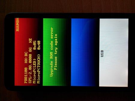

Jetzt der Fehler:
Bei jedem start (sowie auch im Bootloaded)
Upgrade Rom Code Error Please Try Again

Was steht denn überhaupt im Bootloader?
Dort sollte SPL 2.08 HSPL stehen.
Findest du dort irgendwas ohne HSPL dahinter, wurde dein Bootloader wieder gesperrt. D.h. du mußt HSPL flashen.
Dies ist durch den erfolglosen Flash des Vodafone Roms durchaus möglich.

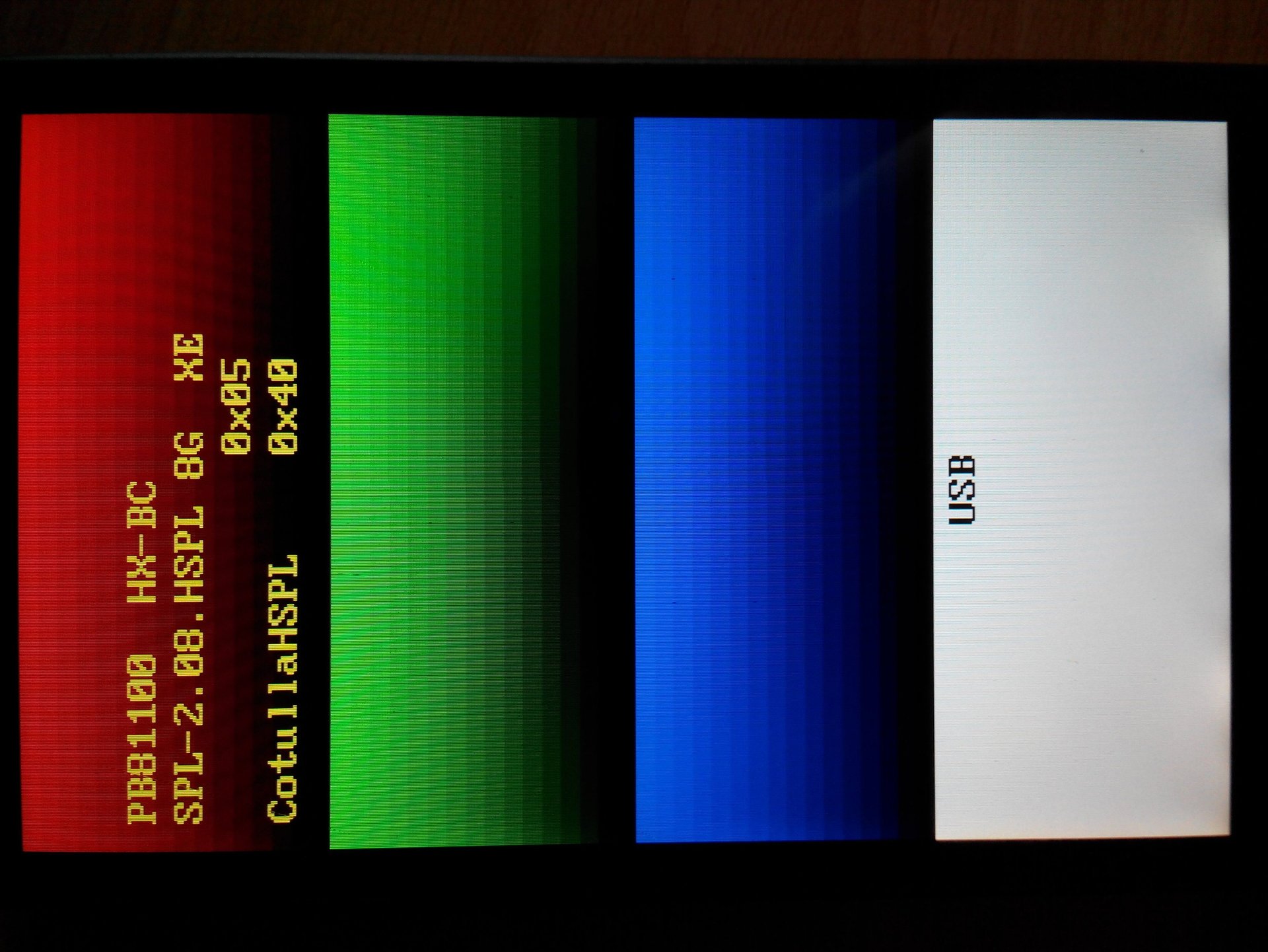

ich flashe jetzt nochmal HSPL und lade hier ein screenshot hoch.
Dann ist wieder alles in Ordnung.

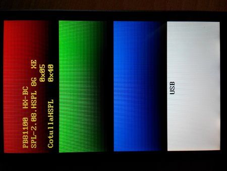

Wofür postest du die Imei?
Nimm die mal schön wieder raus!

Das erste Bild ist in Ordnung.
Beim 2. mit Rom upgrade Error ist der Bootloader gesperrt.
Deshalb auch die Fehlermeldung.
Wenn du ein WM 6.5 Rom Flaschen willst, solltest du den Bootloader auf SPL 3.03 HSPL entsperren.
Willst du Magldr drauf machen, mußt du aber auf SPL 2.08 HSPL entsperren.
