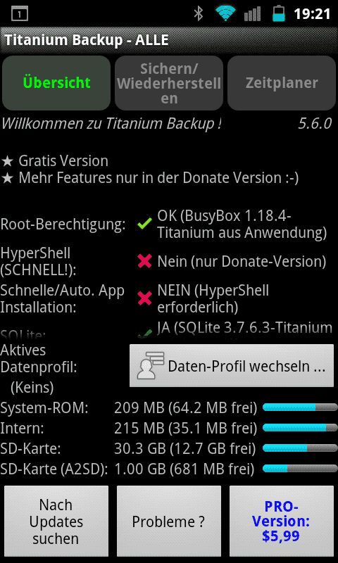

Jetzt noch eine Frage, - wie kann ich die derzeitige Partitionierung von meinem Typhoon CyanogenMod (du hattest Recht) feststellen, damit ich sie bei Bedarf wieder herstellen kann?
Titanium zeigt mir nicht viel an, siehe Anhang.

Brauchst du doch gar nicht! Das Backup kannste einfach mit 150 System und 5 Cache restoren.
Schau in deinen Screenshot, bei System-Rom sind noch 64 MB frei. Dort ist das Rom installiert.
An Hand des Screenshots kann man auch sehr schön ersehen, das dein interner Speicher voll ist.
Bei 35 MB freien Speicher dürfte es dir schwer fallen, größere Apps zu updaten.
Hättest du gerade das korrekte Layout gewählt, stünden da jetzt 85 MB.

Danke für die schnelle Antwort!
Muss ich denn nicht vor dem Zurücksichern mit CWM die gleiche Partitionierung wie vorher haben?

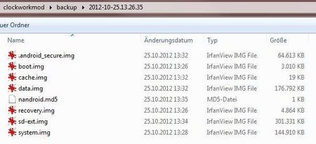

Das Backup hat übrigens 679Mb, Siehe Screenshot.
Woran kann ich den sehen das das Backup 679 MB hat?
Ich kann lediglich die Füllung deiner Ext sehen.
Ext 319 + SystemRom 145 + interner Speicher 180 = Backup 644 MB (ca.)
Habe mich eben vertan, ich dachte deine Ext wäre mit 681 MB gefüllt.

sorry hab den Screenshot vergessen....
Ja, den kompletten Clockworkmod-Ordner auf den PC sichern.
