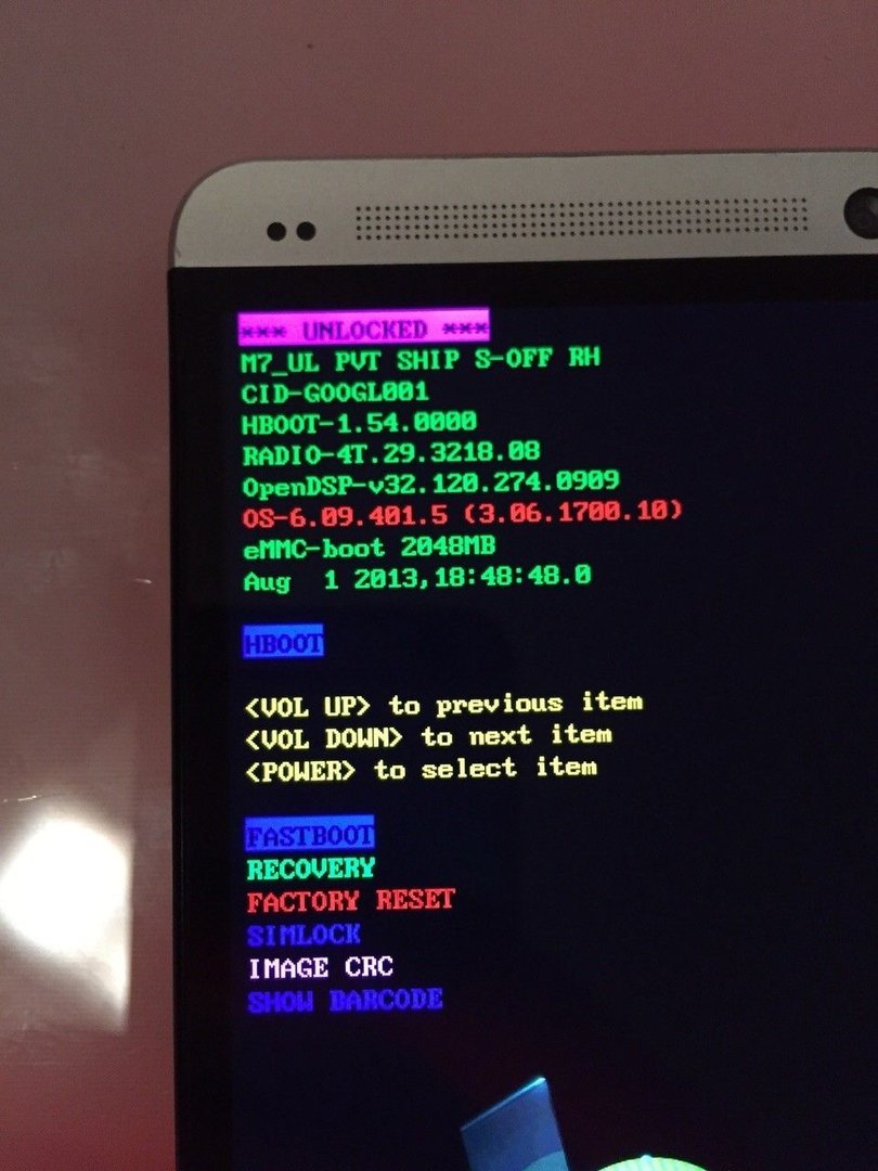

Hier nochmal n Screenshot von meinem Bootloader (vor dem ersten Flashversuch war er weiß)

Ach und wenn ich in den Bootloader gehe, dann auf Fastboot und mein HTC dann an den PC anschließe, erkennt mein PC das Smartphone auch nicht:(
Als ich gestern mittels adb reboot bootloader in den Bootloader gebooted habe, hat mein Rechner das Handy mit fastboot devices auch nicht erkannt.
Als ich das Handy aber mal ausgemacht hatte, und dann von Hand in den Bootloader gebooted hatte (wie gehabt, Leiser-Taste und On-Schalter gleichzeitig) dann hat er es auf einmal erkannt. Vielleicht ist das bei dir ja ähnlich. Versuchs deswegen mal von Hand ;)
Hab ich auch versucht. Ging nicht :(
