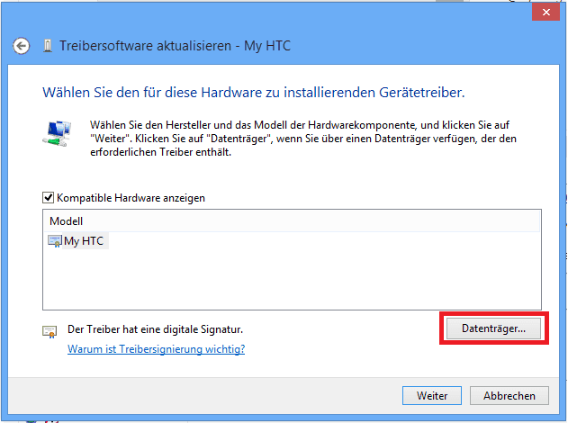

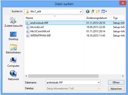

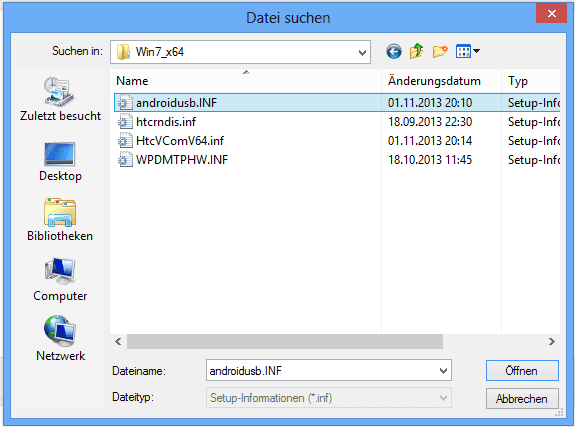

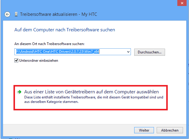

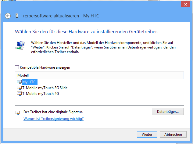

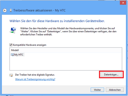

Unter Win 7 (und auch Win 8) sollte es ohne Probleme funktionieren. Das einzige was manchmal passiert, ist das Windows sich weigert, den Treiber zu installieren. Dann muß man quasi per Hand dem unbekannten Gerät die inf Datei zuweisen (Treiber aktualisieren -> Auf dem Computer nach Treibersoftware suchen -> Aus einer Liste von... -> Datenträger -> inf Datei auswählen -> USB Treiber auswählen "MyHTC")
Ich habe mal ein paar Bilder angehangen, um zu verdeutlichen, was ich meine. Wie gesagt, die Treiber funktionieren nur mit Win 7 und Win 8, nicht mit Win 8.1.
