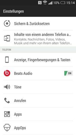

Soweit ich mich erinner, gab es ja schon einige Sense 6 Roms mit Boomsound, jedoch steht bei mir nur "Beats Audio!

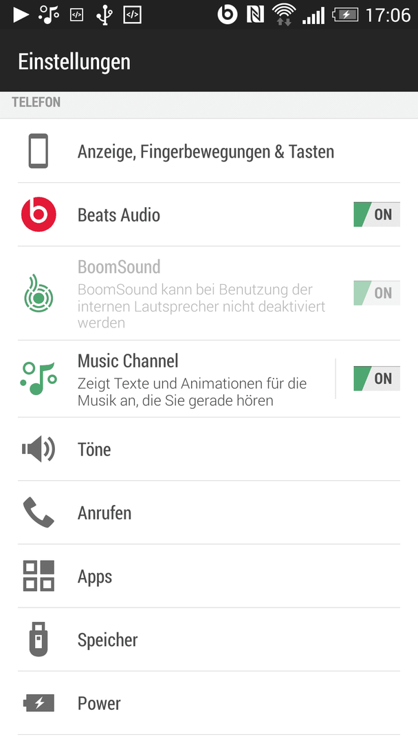

Mal hoffen das XDA das auch macht :) Ne wegen Boomsound meinte ich eig. die Einstellung! Auf dem Bild steht ja Beats Audio und es gab Rom's da stand dann halt Boomsound. uploadfromtaptalk1402406359356.jpg

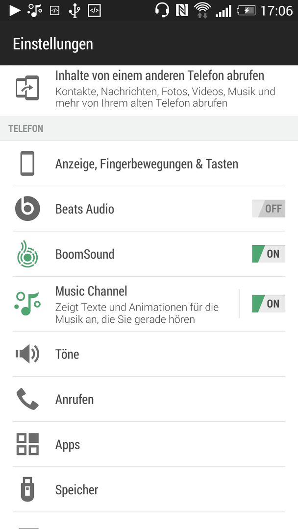

Habe doch eine Möglichkeit gefunden den BoomSound zu aktivieren, funktioniert jedoch nur in verbindung mit einem Headset.
Unter "system\customize\ACC" die default.xml mit WordPad oder ähnliches öffnen und false durch true ersetzen!
Code:
<item type="boolean" name="support_boomsound_effect">[B]false[/B]</item>
Music Channel lässt sich ebenfalls so aktivieren.
Je nach Verfügbarkeit, werden euch beim Music hören die Songtexte angezeigt.
Code:
<item type="boolean" name="support_music_channel">[B]false[/B]</item>

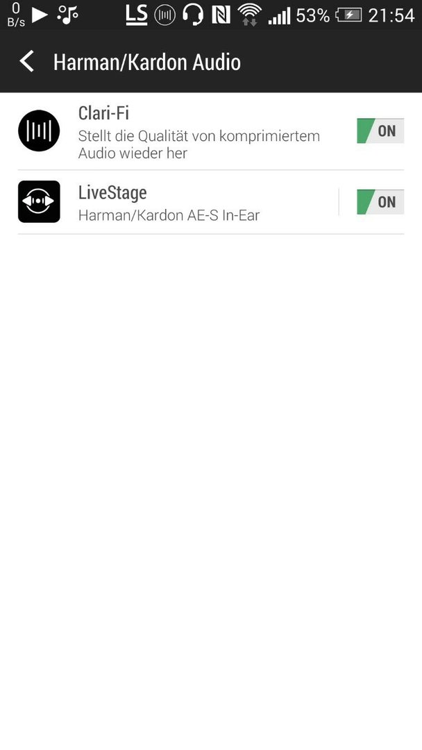

Der Harman/Kardon Krempel hingegen scheint wohl halbwegs zu funktionieren.
Zu mindestens erscheinen bei mir oben in der Statusleiste zwei Symbole von "Clari-Fi" und "LiveStage" sobald ich Music höre.
Das "Clari-Fi" Symbol erscheint auch wenn ich z.b. ein Spiel auf dem Gerät starte, also irgendwas von dem Harman/Kardon Krempel arbeitet doch in diesem Moment oder nicht?

Die BoomSound Option bleibt dauerhaft auf "ON" wenn ich vorher "BeatsAudio" auf "false" stelle, aber ein Unterschied meinerseits ist nicht festzustellen und ein Symbol sieht man auch nicht.

Bei InsertCoin stelle ich Harman/Kardon auf "true" und es erscheinen auch die Symbole "Clari-Fi" und "LiveStage" oben in der Leiste.

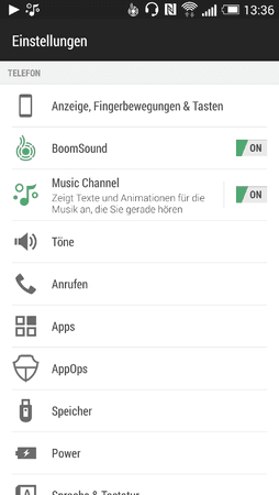

Bei MaximusHD hingegen ist es genau andersherum.
Harman/Kardon auf "true" erscheinen keine Symbole oben in der Leiste.
Beim BoomSound hingegen doch und man hört sogar ein unterschied.
Ziemlich verwirrend das ganze :rolleyes2:
