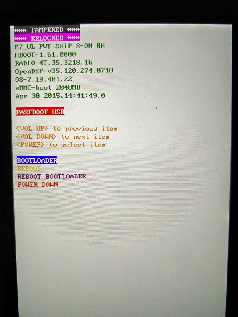

Boot nur noch in den Bootloader
  • 16 Antworten
MaikHelling
Also....
Ich habe mein HTC (One M7) vor einiger Zeit versucht zu rooten, jedoch vergebens. Ich habe damals die CWM based Recovery v6.0.4.6 (auf Chinesisch?!) auf mein Handy gespielt aber bin nicht weiter gekommen, jedoch hab ich mein Handy seit dem einfach normal weitergenutzt, nur ohne OTA Update.
Irgendwann habe ich mir dann ein neues Handy gekauft und wollte nun das HTC wieder verkaufen, habe auch schon einen Käufer gefunden, jedoch ist beim Hochfahren des Geräts nun nur noch ein Bootloop bzw. sehe ich nur das HTC Logo auf dem Weißen Hintergrund. und ich habe versucht in den Bootloader zu kommen. Das hat auch geklappt, nur jetzt steht da folgendes:
*** TAMPERED ***
*** RELOCKED ***
Ich habe leider nur sehr wenig Ahnung von irgendwas aber brauche recht schnell Hilfe.
Hier noch ein paar weitere Infos:
fastboot getvar all:
(bootloader) version: 0.5
(bootloader) version-bootloader: 1.61.0000
(bootloader) version-baseband: 4T.35.3218.16
(bootloader) version-cpld: None
(bootloader) version-microp: None
(bootloader) version-main: 7.19.401.22
(bootloader) version-misc: PVT SHIP S-ON
(bootloader) serialno: XXXXX
(bootloader) imei: XXXXX
(bootloader) meid: 00000000000000
(bootloader) product: m7_ul
(bootloader) platform: HBOOT-8064
(bootloader) modelid: PN0710000
(bootloader) cidnum: HTC__102
(bootloader) battery-status: good
(bootloader) battery-voltage: 3794mV
(bootloader) partition-layout: Generic
(bootloader) security: on
(bootloader) build-mode: SHIP
(bootloader) boot-mode: FASTBOOT
(bootloader) commitno-bootloader: dirty-0e2a13e5
(bootloader) hbootpreupdate: 11
(bootloader) gencheckpt: 0
Zusätzlich habe ich noch ein bild vom Bootloader hochgeladen:
Danke im Voraus!
Maik

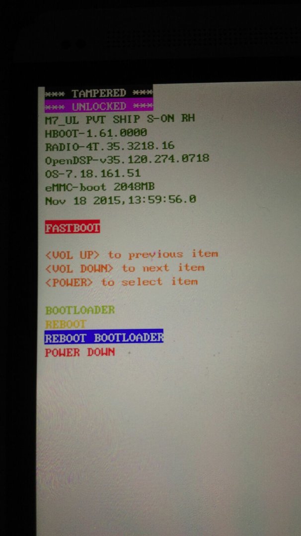

ich hoffe ich darf mich hier dran hängen, wenn nicht mache ich einen eigenen thread auf.
Die Problematik ist fast die Gleiche - nur das es sich um ein Vodafone Gerät handelt.
C:\M7>fastboot getvar all
(bootloader) version-main: 7.18.161.51
(bootloader) serialno: xxxxxxxxxxx
(bootloader) imei: xxxxxxxxxxxxxx
(bootloader) cidnum: VODAP102
(bootloader) battery-voltage: 4310mV
(bootloader) commitno-bootloader: dirty-7661b1d7
all: Done!
Execution time is 53(ms)
Ich habe mir folgende RUU heruntergeladen:
PN07IMG_M7_UL_L50_SENSE60_MR_Vodafone_UK_7.18.161.2_Radio_4T.35.3218.16_10.33Q.1718.01L_release_420588_signed
und folgende Recovery:
recovery_7.18.161.21
ist das soweit richtig?
Bootloader öffnen und schließen geht, wie muss ich jetzt weiter machen?
Vielen Dank vorab für eure Hilfe
Gruß Frank
