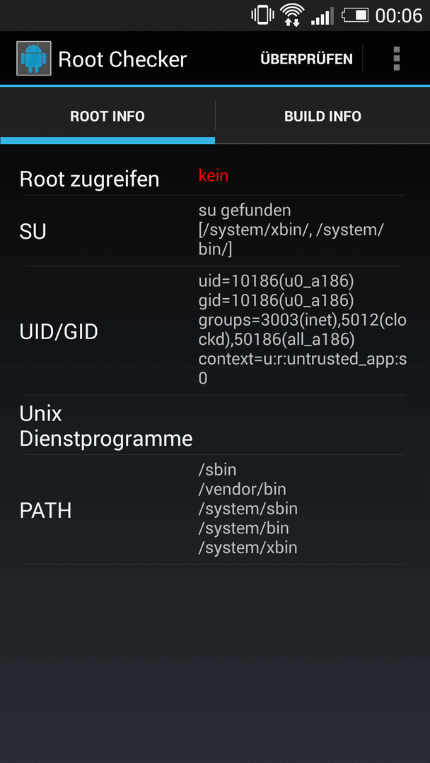

Wie oben schon erwähnt, habe ich mein m7 heute rooten wollen.
Hat leider nicht komplett geklappt.
Bootloader hab ich mittels htcdevs entsperrt, wobei ich sagen muss dass ich die unlock.bin mit dem All in One Tool auf's Handy schreiben musste, da ich mit Cmd nicht auf's Handy zugreifen konnte.
Hat mit dem Tool auch geklappt. Soweit so gut. Dann auch mittels AIO Tool den CWM geflasht. Das dies geklappt hat, hab ich auch eher durch Zufall gesehen, denn im AIO Tool bekam ich zuerst die Meldung "Device Not found". Im nächsten Fenster dann aber sending image. Am Handy selbst überhaupt keine Änderung im Display. Kein Fortschrittsbalken oder sonstiges, so dass ich zuerst davon ausging dass nichts geändert wurde.
Hab dann aber im recovery gesehen dass cwm installiert ist. Ok soweit. Dann erstmal schnell Backup gemacht, sicher ist sicher. So, und dann kam glaube ich der Fehler. CWM hat mich dann gefragt ob ich rooten will, was ich auch bestätigt hab. Habe aber vorher keine su.bin auf's Handy gemacht. Hab dann die Update subin.zip heruntergeladen, und in den Speicher geschoben und auch schon mehrfach mit cwm installiert, hab aber keine root Rechte.
Zu meinem Handy:
HTC One m7 brandingfrei.
Android 4.4.3
Hboot 1.5.7
Bootloader unlocked.
Tempared steht im bootmenü.
S-on
Die app superuser meldet kein root zugriff.
Wo hab ich den Fehler gemacht?
Vielleicht hat ja jemand eine Idee.
Danke :)

Habe jetzt die Superuser über CWM aktualisiert. Meine alten Treiber durch die ober verlinkten ersetzt. Wenn ich jetzt über CMD die adb devises anzeigen lasse kommt folgendes: C:\Users\Tom>adb devices
* daemon not running. starting it now on port 5037 *
* daemon started successfully *
List of devices attached
Keine Verbindung zum Handy??
Gerät ist im Fastboot.
adb geht nur im Recovery bzw. beim gestarteten Gerät. Im Fastbootmodus kannst du fastboot devices eingeben.
Also nur zum Verständnis. Du schreibst im Gestarteten Modus. Meinst du damit dass das Gerät ganz normal eingeschaltet ist, und über USB mit dem Pc verbunden? Da ich ja ein simlock freies ungebrandetes m7 mit stock Rom nutze, kann ich mir nicht einfach ein gerootetes stock image heruntergeladen, und das mit cwm flashen? Entsperrt ist mein bootloader ja schon, ich bekomm nur keine root Rechte mit meinem Rom. Müsste doch gehen. Und den cwm, kann man doch wieder entfernen,und dann twrp installieren. Welche Ursachen kann es denn haben, dass ich keine root Rechte bekomme?
