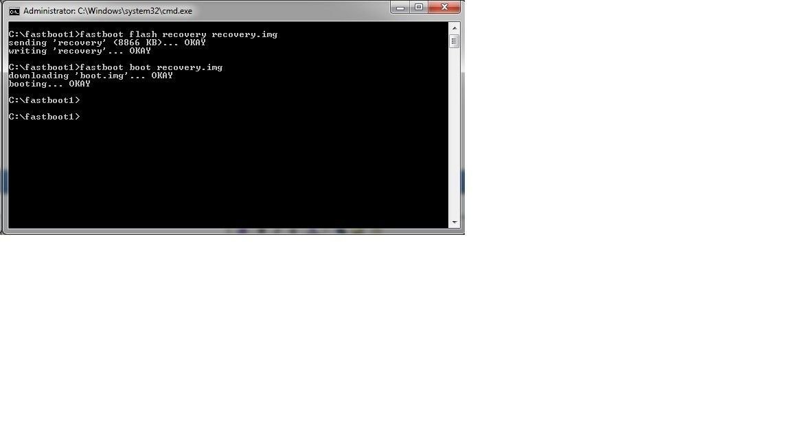

Habe bereits per Fastboot TWRP 2.6.3.4 geflasht. Keine Besserung. Außer das ich nun nicht mehr ganz kurz CWM sehe bevor es neu startet, sondern den Startbildschirm von Team Win. Habe auch nochmals CWM geflasht. Bringt alles nichts.

Handy im Fastboot-Modus und am PC per Eingabeaufforderung im richtigen Ordner folgendes eingegeben: fastboot devices. Ich bekomme dann ein Ergebnis angezeigt. Eine Buchstaben-Zahlenkombination, die ungefähr so lautet FA33MW90011
Gebe ich jetzt im Fastboot-Modus adb devices ein, erhalte ich die Meldung: DAEMON NOT RUNNING. STARTING IT NOW ON PORT XXXX. DAEMON STARTET SUCCESSFULLY. LIST OF DEVICES ATTACHED. Weiter wird nichts angezeigt.
Ich habe auch schon mit dem HTC Toolkit ein bißchen rumprobiert und TWRP und CWM geflasht. Hier bekomme ich eine Meldung: Fastboot flash recovery TWRP2.6.3.4. / Fastboot Reboot / Waiting for device / Rebooting / Finished . total time 0,051 s /
