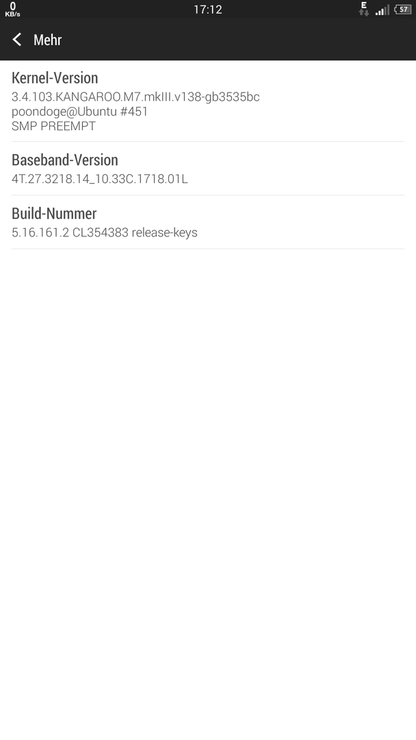

Hier meine Daten.
Brauchst du noch mehr?

Für dich wäre dieses Recovery das Richtige, sofern dein Rom ansonsten noch im Originalzustand ist (kein Custom Rom, kein anderer Kernel, keine Dateien aus dem Rom entfernt).
Code:
fastboot erase cache
fastboot flash recovery recovery_5.16.161.2.img
