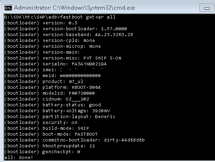

Also Radio und Open DSP sind identisch . Gehe ich in den bootloader wird mir aber warum auch immer kein OS angezeigt
fastboot getvar all ??? was steht da bei OS?
Denke genauso wenig wie der bootloader
nur warum und wie ändern?
Warum ist der die os versionsnr weg und wie beheben?

also das ist gerade auch der Punkt, der mich verwundert. Bei mir steht da nen Wert.
Ansonsten haben wir wohl Geräte aus derselben Charge, was ich anhand der Werte vermute.

Ich denke mal das es wirklich daran liegt das kein OS mehr hinterlegt ist auch wenn es noch drauf ist
Das angezeigte OS im Bootloader ist deine Firmware. Die fehlt dir offensichtlich.
Wundert mich zwar das dein Rom bootet, aber was solls.
Nachdem du noch nicht Soff bist, kannst du nur eine RUU flashen, ich denke da ist auch das letzte Mal, als du das gemacht hast was schiefgegangen.
Kann das sein?
