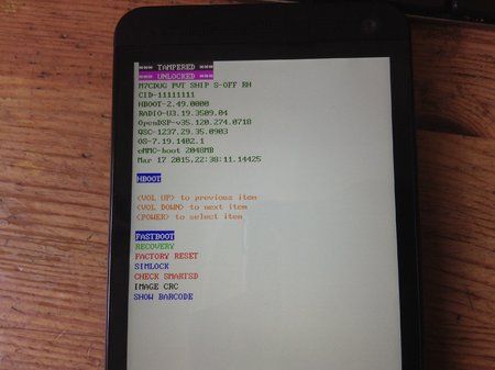

ich habe die twrp jetzt erneut geflasht und komme nur in nen bootloop

genau diese twrp mit der android revolution habe ich geflasht :) funktioniert aber leider nicht ..
ich versuche gerade diese twrp erneut zu flashen aber da komme ich nur in den bootloop da er e snicht einmal in die recovery schafft

ich bin auch dumm ... habe doch die falsche recovery gefasht und einfach cdut anstatt cdug gesehen .... nun habe ich die twrp 2.6.8 cdug geflsht aber es geht wieder in einen bootloop es erscheint zwar das teamwin symbol aber das wars dann auch ... huch jetzt gehst auf einmal .. ich bin verwirrt ..
