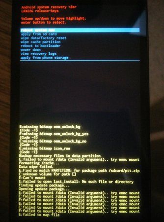

ich habe jetzt etliche Stunden nach einer Lösung für mein Problem geforscht und bin nicht fündig geworden. Habe hier ein One M7 von einem Freund liegen, dass er Updaten wollte. Allerdings ist irgendetwas schief gegangen. Keine Ahnung was, auf jeden Fall startet das Handy nicht mehr. Es kommt kurz der Update-Ladebalken dann kurz ein rotes Dreieck und dann lande ich im Stock Recovery. Da stehen einige beunruhigende Fehlermeldungen (Bild hab ich angehängt, die Fehlermeldungen ab der 13 Zeile kommen, nachdem ich "apply from sd card" auswähle). Dazu kommt, dass ich nicht in den Bootloader komme. Jedes mal wenn ich dies versuche lande ich wieder in der Recovery. Per ADB konnte ich das Handy mit irgendeiner Version aus einem Forenthread kurzzeitig finden, allerdings als Offline.

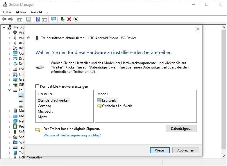

@klaus818 also im Recovery lande ich jedes mal. Es scheint aber ein Treiberproblem zu geben weswegen ADB das Handy nicht erkennt. Aus irgendeinem Grund kann ich nicht den passenden Treiber manuell auswählen.
Aufmachen und Akku abtrennen kann ich versuchen, aber ich muss erst die Treiberprobleme in den Griff bekommen wie mir scheint.
versuch doch mal den Treiber der auf dein PC ist zu deinstallieren dann PC neustarten und Treiber wieder installieren und PC wieder neustarten und versuch es dann mal mit adb
