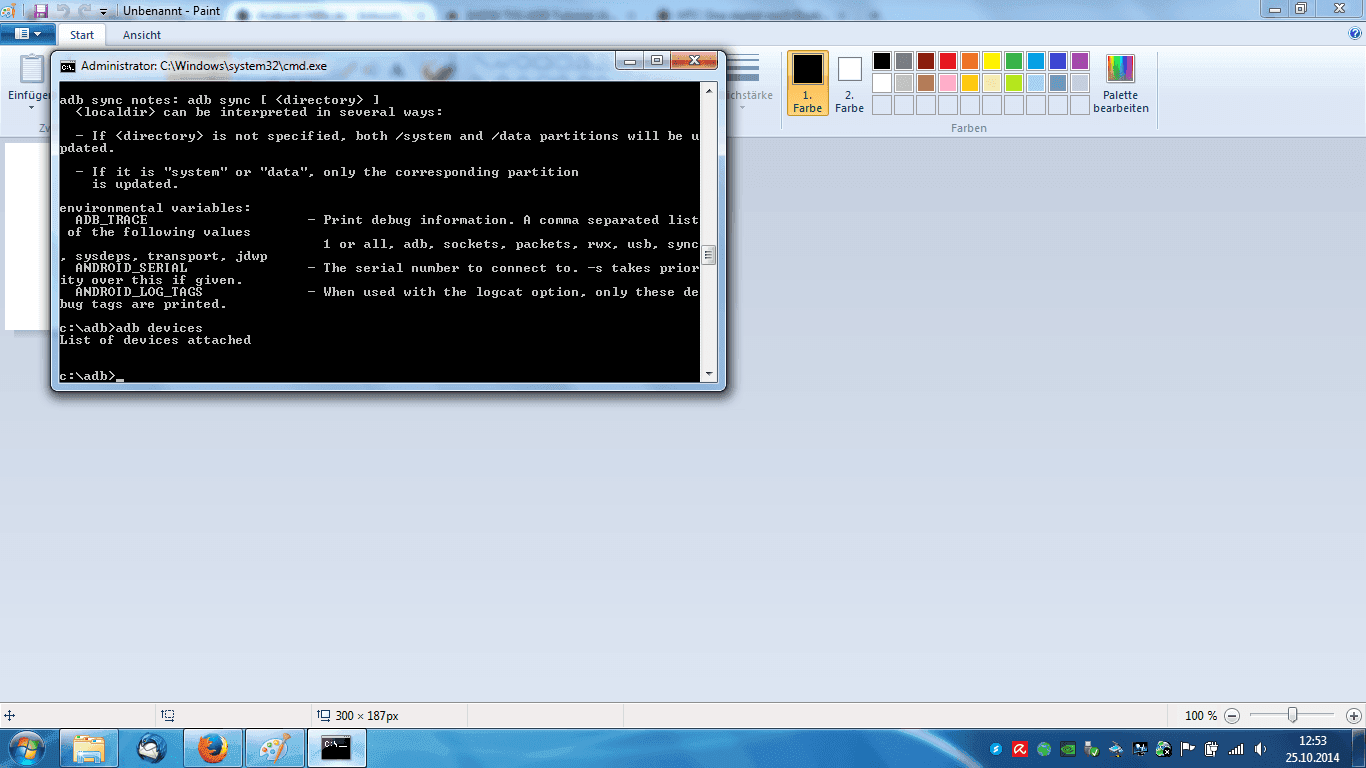

Adb ist installiert?
Dann ROM.zip in den adb Ordner packen
Handy an PC anschließen
Im Recovery auf advanced/sideload gehen und entriegeln
Auf dem Rechner
CMD commando: adb sideload name.zip
name.zip ist derName des ROM
Es dauert eine weile. Im CMD Fenster siehst du den Fortschritt der Übertragung des Files zum Handy. Wenn dies erledigt ist, wird esauf dem Handy installiert.
Vorher sollte man noch ein Wipe machen!
Dort, wo du adb und die anderen dazugehörigen Dateien abgelegt /installiert hast.
Das musst Du schon selber wissen.
Kann man auch auf dem PC suchen!

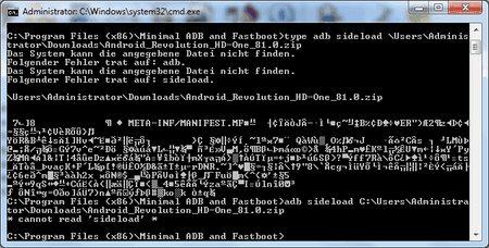

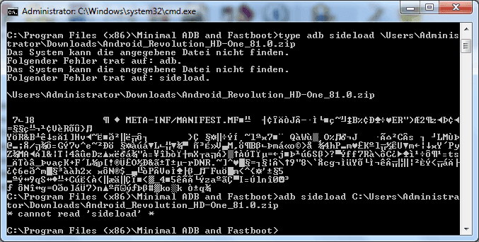

kommt immer cannot read...

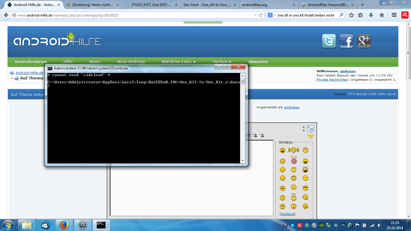

jetzt kommt das....oh man
Hier ist ein Beispiel für den Sideload. Vielleicht installierst du die Treiber auch mal dahin, wo ich es im Thread beschreibe. Sie sind am besten in C:/ adb aufgehoben. Natürlich nicht das Resetrom sondern dein gewünschtes Rom benutzen und dementsprechend den exakten Namen der rom.zip hinter den Befehl schreiben.
