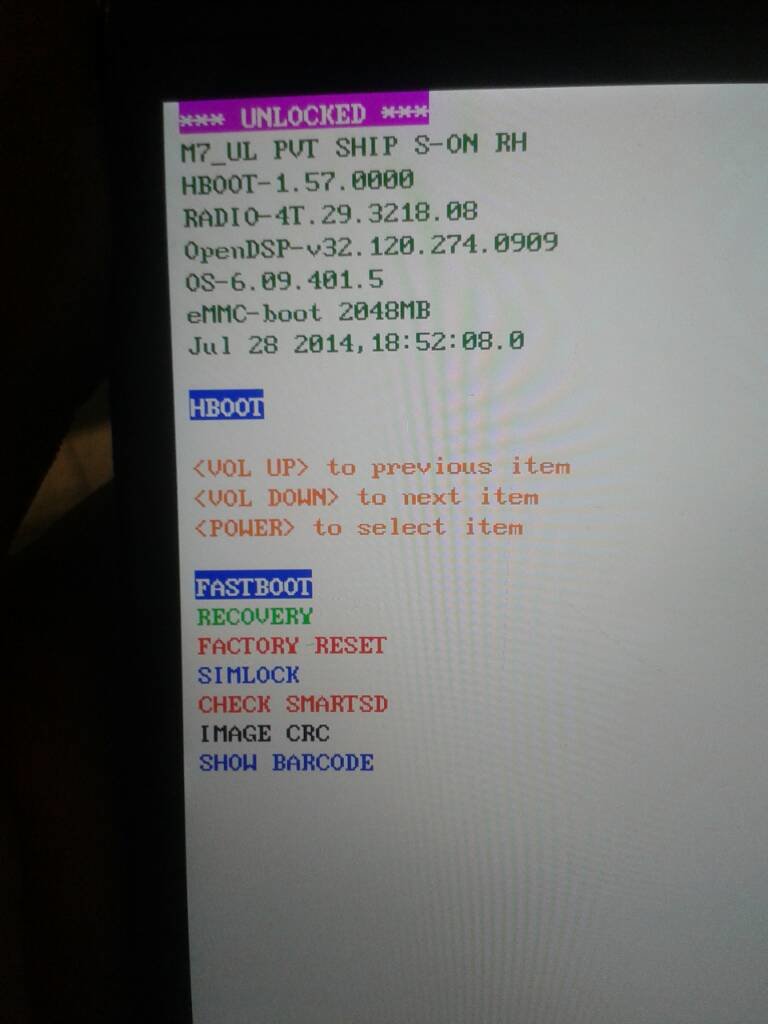

Mit was ich aktuell auf dem Gerät habe ? :)
Was für eine Firmware, was für ein ROM, welches Recovery...
Also einfach mal ein bild vom recovery mode hier reinstellen ? :)
Hab nun bild im Anhang :)
Kannst du damit was anfangen ? :)

Factory Reset im Recovery bedeutet, es ist kein Rom mehr drauf. Kann also nicht mehr starten.
Fang mal von vorne mit den richtigen Treibern an:
Zuerst diese und dann diese Treiber installieren. Dann diesen Ordner herunterladen, entpacken, den entpackten Ordner in adb umbenennen und nach C:/ verschieben. Im Suchfeld unter Start am PC cmd eingeben, die in den Ergebnissen erscheinende CMD.exe per rechten Mausklick kopieren und in den neuen adb-Ordner einfügen.
Nun am One (sollte aufgeladen sein) Power und Vol. Down gemeinsam so lange gedrückt halten (ca. 10 sec.) bis das Gerät in den Bootloader startet. An den PC anschließen. Am Gerät einmal die Powertaste kurz drücken, damit Fastboot-USB in roter Schrift auf dem Display steht.
