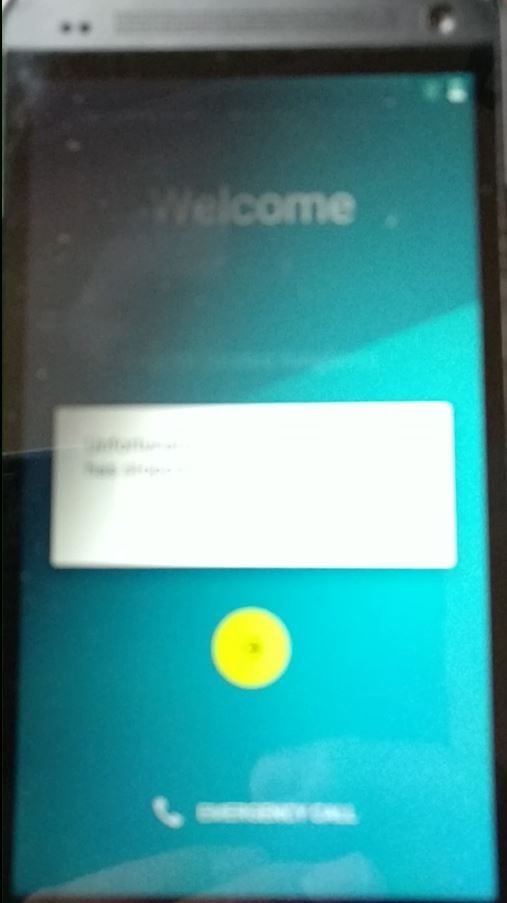

Hab jetzt im Display stehen: Android is starting Optimizing app 79 of 111.
Problem dabei, das steht da schon zum zweiten mal. Ich achte jetzt mal drauf wie weit es geht, hab aber vorhin schon mal die 94 gesehen.
ok, er hat alle optimiert, dann stand da kurz, SEHR kurz, das start logo wo mann sprache auswählt, dann poppte auf "Google dienste deaktiviert" und dann hat es wieder von vorne angefangen. Jetzt ist er bei 32 von 111. Ich mach gleich mal kleines Video damit man den wichtigen moment besser sieht.
[doublepost=1481978679][/doublepost]per video einzelbildauflösung hab ich es geschafft. Das war genau einen Frame lang zu sehen.
Was mach ich denn nun? vorgang abbrechen? weiter laufen lassen?

Hättest auch einfach in den Thread der Rom schreiben können. Ist das System inzwischen vollständig gestartet.
Also wenns derartige Probleme gibt, würde ich die Rom ernstmal neu flashen im Zweifel auch neu herunterladen. Solche Fehler hatte ich nie. Was Stand denn in der Meldung aus dem Screenshot. Kann man ja so nicht lesen.:D

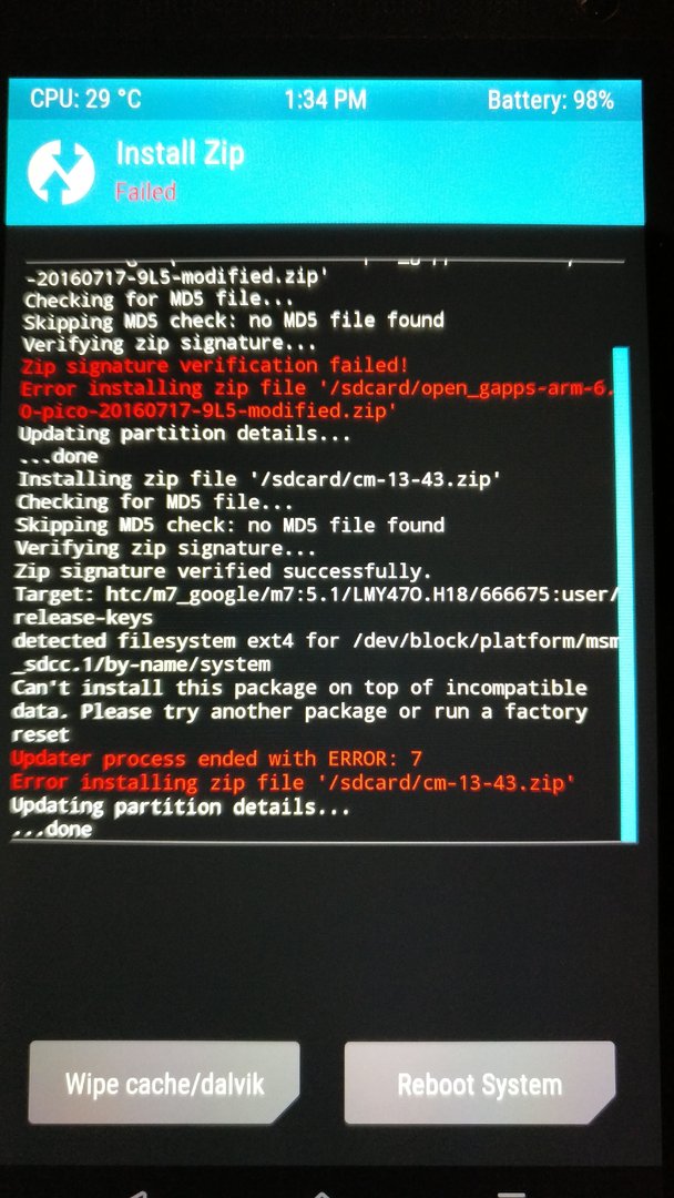

Ne, da ist nix vollständig gestartet. Hab jetzt noch mal versucht zu flashen, hab zip. signature verification angemarkt, da bekomme ich einen Fehler. Also ist die Datei wohl nicht korrekt geladen. Werd sie noch mal runter laden. Diesmal mit JDownloader.
Alternativ Datei CM 13 klappt auch nicht
PS: Screenshot meldung war so kurz das im einzelbild nur ein Frame zu sehen war. keine chance auf ein besseres bild.

Mach doch mal das was dasteht: einen Werksreset im TWRP. Ich hatte letztens irgendwo einen ähnlichen Fall mit CM13 und da war der Fehler 7 danach weg.
welcher der TWRP Befehle ist für den Reset?

Wipe und dort dann einfach nur den Slider nach rechts schieben.
ok, hab ich gemacht. Jetzt lass ich erst mal CM13 laufen. Wenn es dann wieder mit OS läuft kopiere ich den Download von GPE 5.1 rüber, dann alles von vorne. Vorher dann wipe.
Mal schauen
so, hab das CM installiert, dann die neu runter geladene GPE 5.1 rüber geschoben, dann in die recovery gestartet, dort wipe zu factory reset gemacht, dann Installing mit zip verification. Da hab ich dann den fehler.
Was mach ich falsch?
kann hier wipe cache/dalvik auswählen. hilft das?
Wer sagt dass die "Zip Signature verification" aktiviert sein muss? Das geht nur mit Zip-Dateien die speziell dafür vorgesehen sind und ist soweit ich weiß standardmäßig deaktiviert.
Also lass das aus und versuchs einfach so mit der neu runter geladenen Zip-Datei.
ok, mach ich. Hab es aus gelassen und die neue Datei versucht. Jetzt läuft es wie gewohnt. Gehe gerade den Einrichtungsprozess durch. Vielen Dank für Deine Hilfe.
