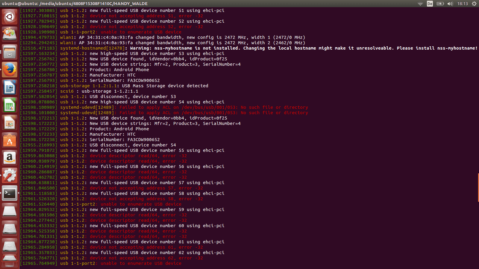

Hab jetzt versucht über Linux-Live-USB das Gerät zu mounten. MTP-Detect scheint mein HTC nicht zu finden. Mit "Dmesg" allerdings findet er wohl irgend eine Verbindung zu meinem Smartphone und zeigt mir eine Vendor- und Product-ID an. Sieht dann wie folgt aus. Wie ich von hier allerdings weiterkommen soll weiß ich nicht..
