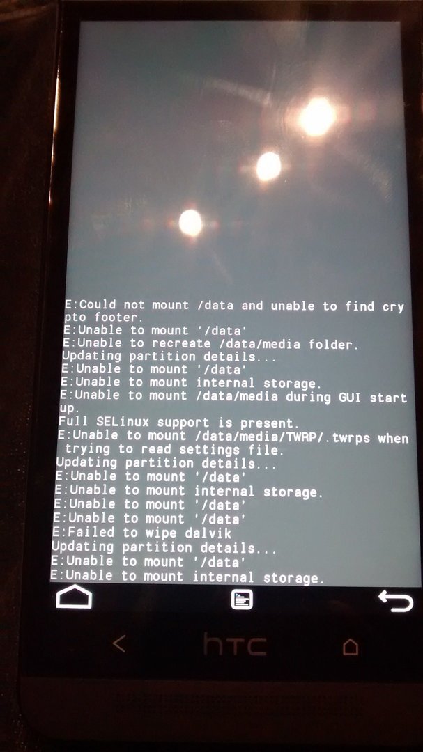

Ne,s-on. Habe wipe gedrückt und alles anmarkiert. Jetzt kommt immer 0mb Speicher und unable to Mount
Hier ein Bild

Versuch mal folgendes: Im Recovery alles erneut wipen, auch die sdcard, dann das Recovery rebooten (hoffe, du nutzt TWRP 2.6.3.3, ansonsten per fastboot flashen), nun Format Data auswählen, anschließend wieder ins Recovery booten und nun den Sideload erneut laufen lassen. Nun sollte er funktionieren.
