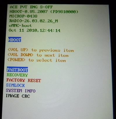

Das ist nicht der fastboot! Bist ja sogar schon auf der Option! Jetzt noch bestätigen!
hab jetzt bestätigt jetzt steht das fastboot in rot
Jetzt müsste es gehen!
