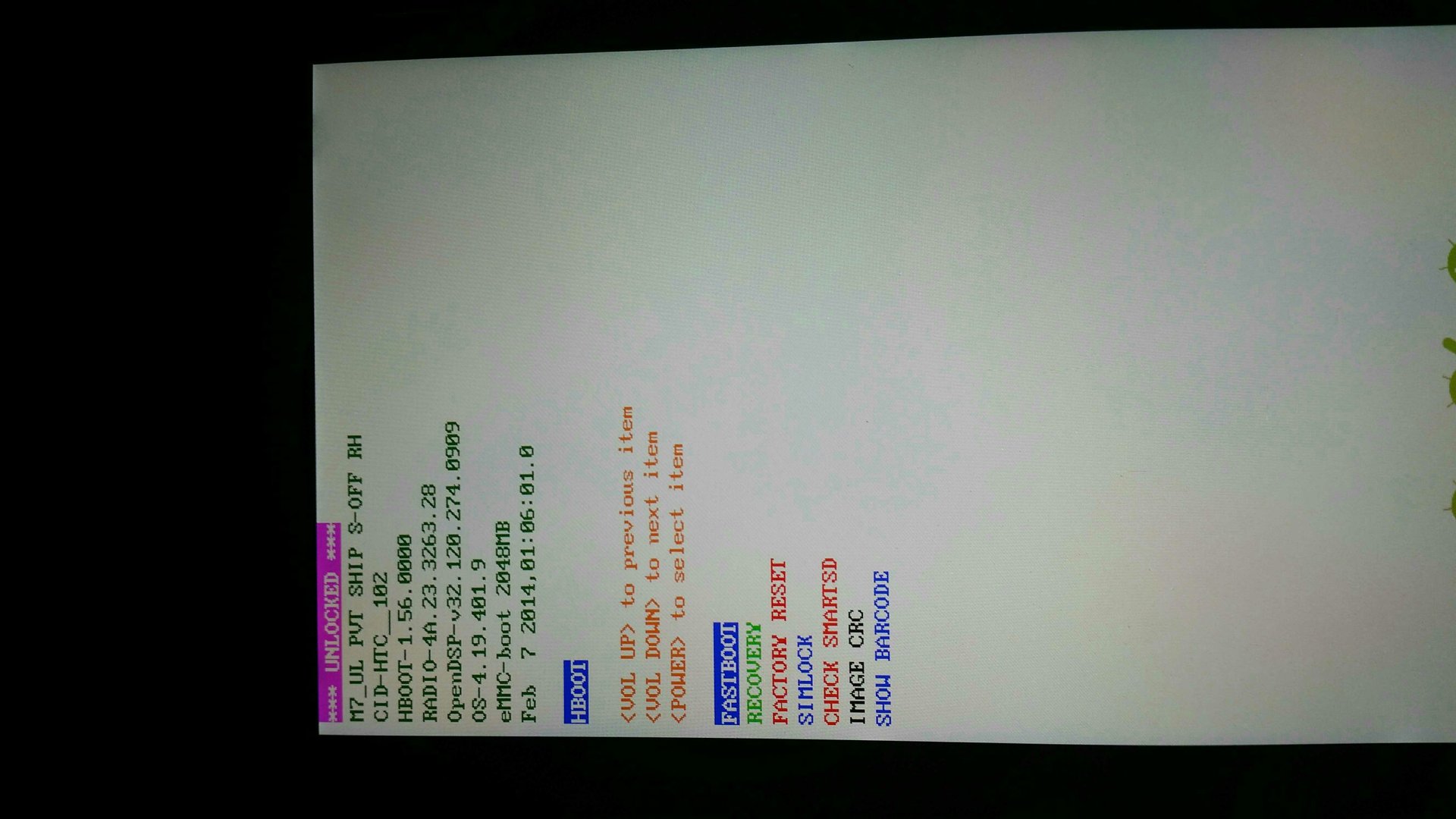

hab genau das selbe problem, gerade ein HTC one von nem jetzt ehemaligen Freund zurück bekommen.
frage kann ich cm12 einfach ne nightly sideloaden und installieren ?
Uff, was gräbst du denn hier für ne Leiche aus? :)
Eigentlich kannst du CM12 einfach über sideload installieren, aber vllt überprüfst du vorher mal die Aktualität der firmware und updatest diese je nachdem erstmal.
Wenn über
Code:
fastboot getvar all
keine Version-Main angezeigt wird, dann tipp/fotografier mal deinen Bootloader ab und stell es hier rein. Dann kann ich dir die Version nennen.
Leon
Ja Leichenschändung... Aber steh nun mal leider vor diesem Problem :(
So siehts aus.
Okay du bist S-OFF mit der 4er Version. Es gibt mittlerweile Version 6.09.401.12.
Ich würde dir empfehlen, erstmal mit dieser RUU auf Stock zu gehen, alle OTA-Updates zu machen und dann die CM12 zu flashen;)
