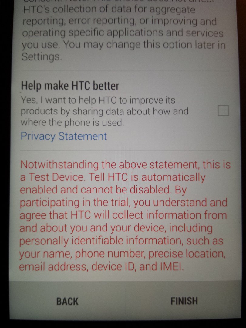

ich habe mir Ende letzten Jahres ein refurbished HTC One M7 in China bestellt. Das Gerät ist auch letzte Woche angekommen und es ist in der Tat ein Original HTC. In der Artikelbeschreibung stand aber nichts davon, dass es sich um ein Testgerät handelt, welches fast meine ganzen persönlichen Daten an HTC zuschickt (Siehe Bild). Nun zu meiner Frage:
Besteht die Möglichkeit eine andere Firmware aufzuspielen? Gerne auch Custom! Habe sowieso vor gehabt CM drauf zu hauen (hatte es derweil auf allen meinen Handys drauf). Muss eventuell vorab etwas Spezielles geflasht oder am Handy verändert werden oder kann ich die 0815 Anleitung befolgen?

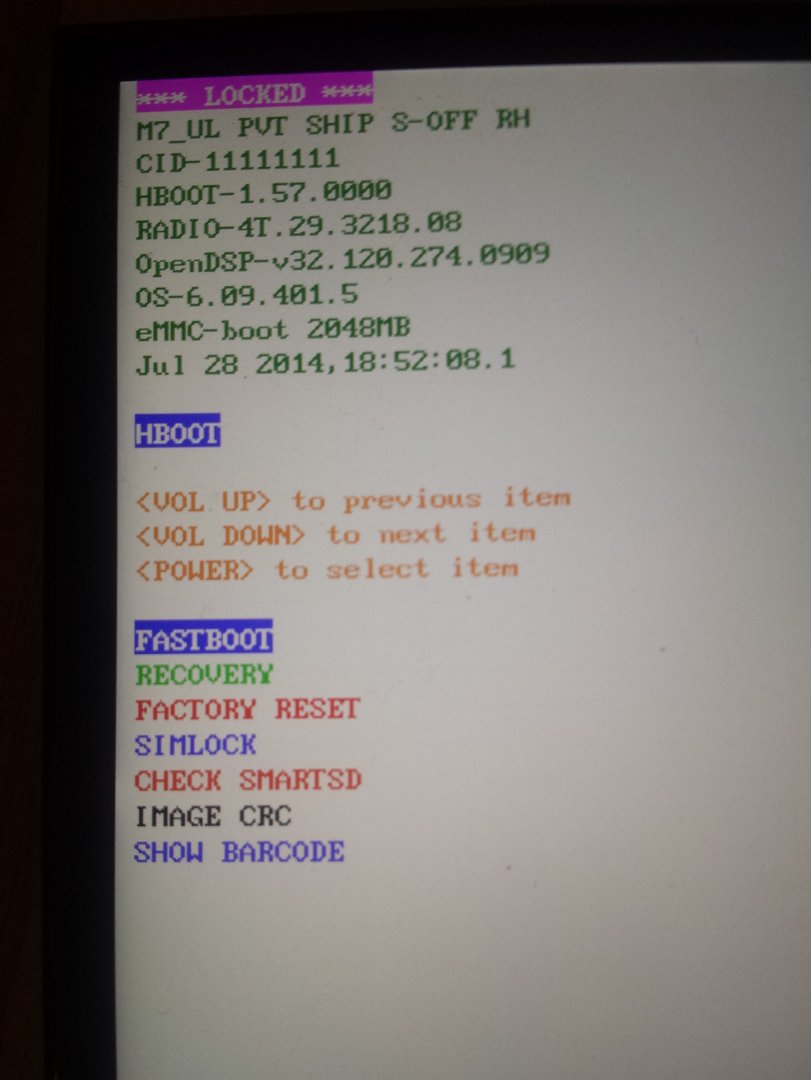

mit der Tastenkombination erscheint folgendes auf dem Gerät (siehe Bild)
Das kommt wegen S-OFF. Wenn du das nicht willst muss der Bootloader wieder S-ON sein.
Wie gesagt, wenn du nicht auf die HTC sense Oberfläche stehst, würde ich das gerät auf die Google play edition konvertieren. Das ist kein custom Rom, wird noch mit Sicherheitsupdates versorgt und es ist ihm egal was im bootloader steht.
