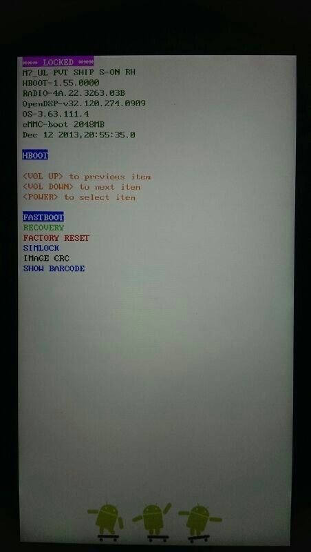

Bild vom Bootloader, dann wissen wir mehr ob es geht oder nicht:)
Reaktionen: waqz
Vermutlich meinst du die HBoot Version oder so ne ? Die ist doch ab 4.2.2 "1.54" oder so ? Naja auf meinem One läuft aufjedenfall 4.3. Bild reiche ich nach !
ja genau, und die anderen infos täten auch gut...
Bei Android 4.3 funktioniert noch die Temproot-Variante + Firewater:
Instructions/Download | firewater s-off
Also nicht via OTA-Update auf 4.4 aktualisieren, weil ab 4.4 der Temproot nicht mehr funktioniert und Firewater, welches für den Unlock + S-OFF sorgt, nur mit root funktioniert.
Nach dem Unlock und S-Off kannst du dann natürlich auch 4.4 Roms installieren.
