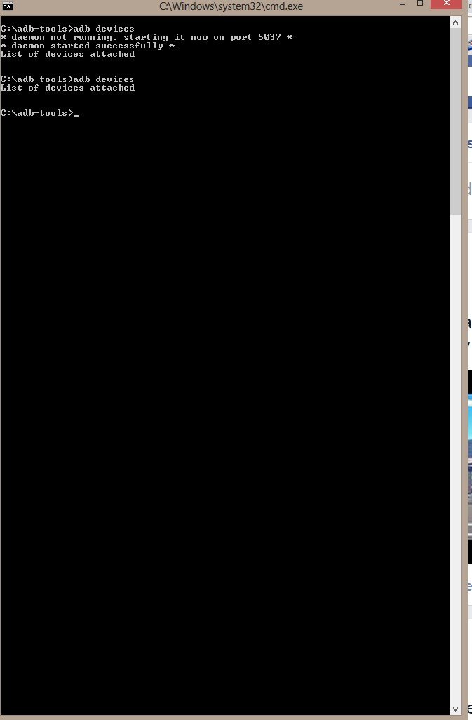

Schon "adb push" probiert?
Gut wäre, Fragen in dem Forum zu stellen, in dem du den entsprechenden Thread gefunden hast. Kunterbunt durcheinander quer durch die Foren gibt nichts Gescheites. adb devices zeigt dir im Fastboot-USB-Modus nichts an, dort müsstest du fastboot devices eingeben. ADB funktioniert nur im Recovery/ Sideload- oder Pushmodus und beim gestarteten Gerät.

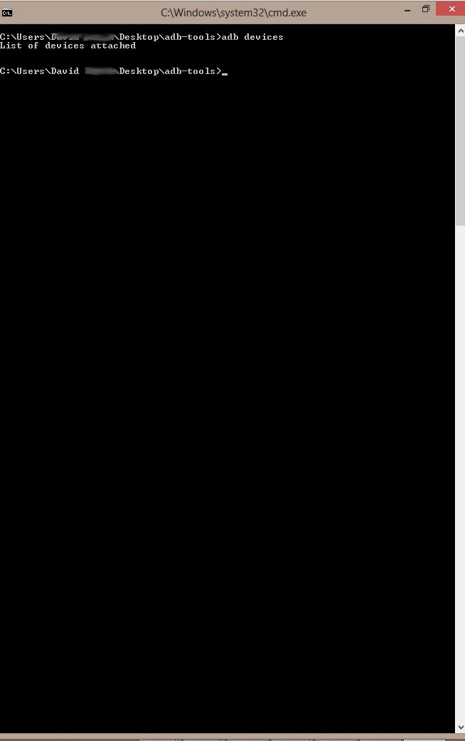

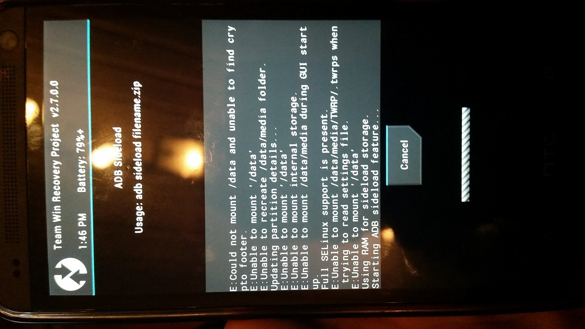

Hab den befehl adb devices auch im Recovery Modus probiert, dort ist die Liste ebenfalls leer. Sideload lässt sich im Recovery nicht starten, der Ladevorgang zeigt nach Minuten auch keinen Fortschritt.
Du solltest den adb-Ordner nach C:/ verschieben.Die CMD kann mit einem Unterordner, der Leerzeichen, wie z.B. bei deinem Nutzernamen, enthält oft nicht umgehen und beendet den Befehl an der Stelle oder produziert Fehler. Zudem empfehle ich TWRP 2.6.3.3 (bevorzugt) oder 2.7.1.1, damit gelingt dann auch mehr.

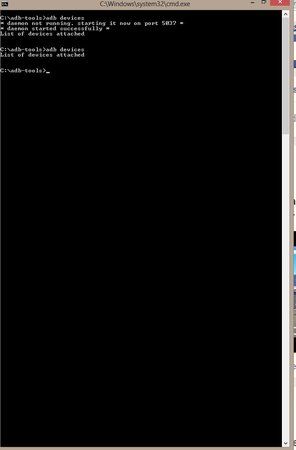

Das Verschieben des adb Ordners hat auch nichts gebracht. Wie kann ich in dem Zustand des Handys jetzt den TWRP aktualisieren?
1. Gerät in den fastboot-USB-Modus und an den Pc anschließen
2. twrp_2.6.3.3 runterladen und in den adb ordner verschieben
3. cmd öffnen und
Code:
fastboot flash recovery twrp_recovery_2.6.3.3_M7.img
eingeben und mit Enter bestätigen.
Sollte das Gerät nicht vom Pc erkannt werden, installiere nochmal die Treiber neu. HTC-Treiber
(Um zu prüfen ob das Gerät erkannt wurde, natürlich "fastboot devices" eingeben und nicht "adb devices"!)
Das alles kannst du aber auch durch die zahlreichen Anleitungsthreads herraus finden!!! Klick
