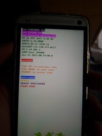

CID und Rom-Version auf dem Gerät passen nicht zusammen, denn bei t-mobile Roms steht in der OS-Version 111 statt 401 in der Mitte. Also war das Gerät vorher mal S-Off und wurde "dämlicherweise" wieder auf S-On gesetzt, ohne vorher alles zueinander passend wiederherzustellen. Wenn du das nicht selbst getan hast, dann wohl der Vorbesitzer. Bitte mal Bratwurstmobil anschreiben, der kennt sich mit der Materie am ehesten aus, was hier zu machen wäre. Schick ihm einfach einen Link zum Thread mit der Bitte, mal hineinzuschauen. Was du vorher versuchen kannst: Im Fastboot-Usb-Modus in die CMD fastboot oem unlock eingeben - vielleicht klappts ja.

Vielleicht hilfts das ja weiter
INFOversion: 0.5
INFOversion-bootloader: 1.54.0000
INFOversion-baseband: 4A.17.3250.14
INFOversion-cpld: None
INFOversion-microp: None
INFOversion-main: 2.24.401.1
INFOversion-misc: PVT SHIP S-ON
INFOserialno: XXXXXXXXXXXX
INFOimei: XXXXXXXXXXXXX
INFOmeid: 00000000000000
INFOproduct: m7_ul
INFOplatform: HBOOT-8064
INFOmodelid: PN0710000
INFOcidnum: T-MOB101
INFObattery-status: good
INFObattery-voltage: 4258mV
INFOpartition-layout: Generic
INFOsecurity: on
INFObuild-mode: SHIP
INFOboot-mode: FASTBOOT
INFOcommitno-bootloader: dirty-d16dc66985
INFOhbootpreupdate: 11
INFOgencheckpt: 0
all: Done!
finished. total time: 0.131s

Nur mal kurz angemerkt zum Unlocktoken: Eigentlich heißt der empfangene Schlüssel Unlock_code.bin; der Befehl in Folge dann
fastboot flash unlocktoken Unlock_code.bin
