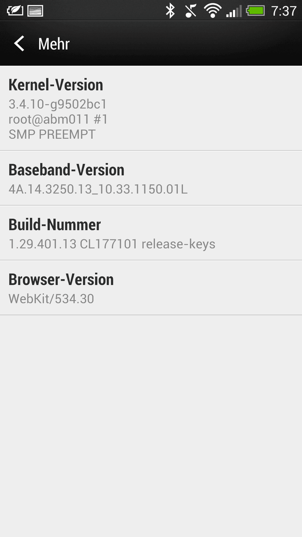

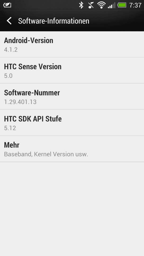

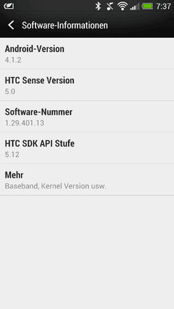

Da wäre es jetzt noch interessant zu wissen, was für eine ROM drauf ist. Wenn eine Stock-ROM drauf ist, genügt es das passende Stock-Recovery zu flashen.
Geh mal "Einstellungen -> Info -> Software Informationen" und poste am besten einen Screenshot.

Hier die geforderten Bilder. Hoffe, dass ich das dann hin bekomme.

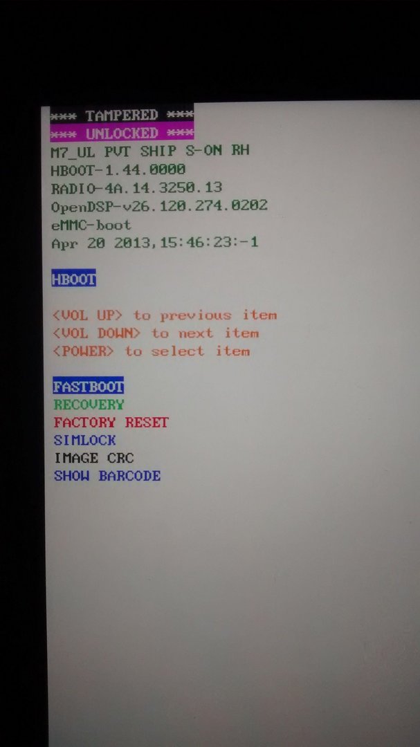

Langsam, ihr seid zu schnell. Keiner weiß, ob S-OFF, S-ON, Locked, Unlocked, etc.
@Paddy: Einmal bitte nach dieser Anleitung vorgehen, und die ersten vier Zeilen posten.

Um ein Stock Recovery zur oben angegebenen SW-Version zu flashen ist doch egal, ob S-Off oder S-On, funktioniert doch auf die gleiche Weise. Vom Unlock gehe ich erstmal aus, wäre natürlich möglich, dass es Relocked ist.
Reaktionen: Paddy007
Und wenn Relocked?
Dann Unlock :) Hatte ja oben geschrieben, wenn es hakt, dass er sich melden soll. Käme ja dann eine Fehlermeldung. Aber du hast recht, zur Sicherheit kann er mal die Daten posten und wenns passt, wie oben vorgehen.

Ich habe mal ein Foto von dem Bootloader gemacht.
Könnt ihr euch das kurz anschauen und wenn es geht, kann ich dann nach Schaeferreiner's Anleitung vorgehen?

Jep, kannste.
