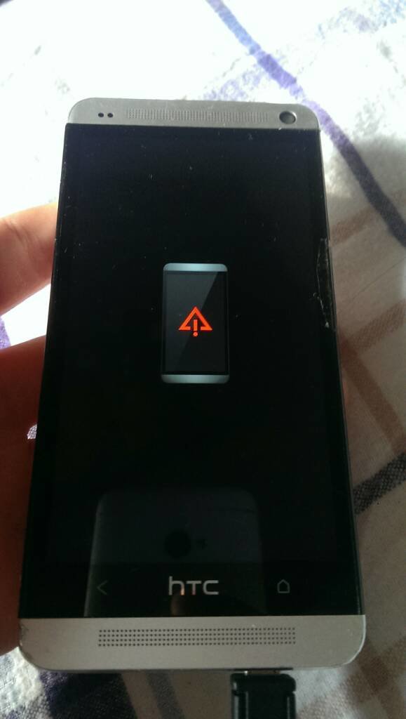

Habe es erfolgreich restored, jedoch scheint die recovery einen weg zu haben. Wenn man in die recovery bootet kommt nur ein rotes Dreieck. Habe viele ausprobiert und bei jeder dasselbe Problem.
OTA lassen sich trotzdem installieren und ich bin grade weiter am updaten da ich hoffe dass die recovery mitgeupdatet wird und gefixt wird, aber bis jetzt keine Änderung. Habe von 4.1.2 bis zu 4.3 geupdatet. Ich mache jetzt weiter aber wollte mal wissen ob ihr das auch mal hattet.
Liebe grüße

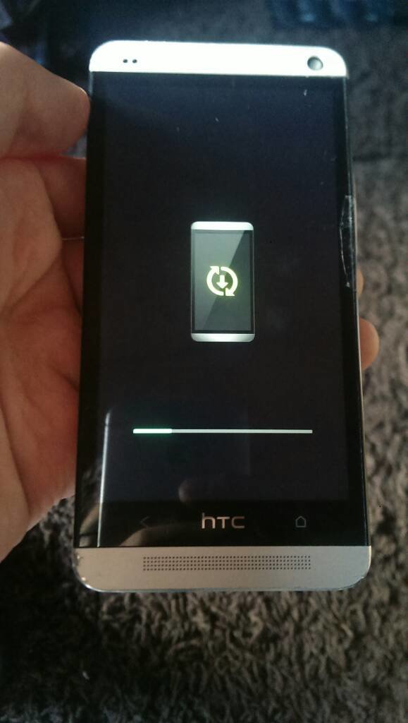

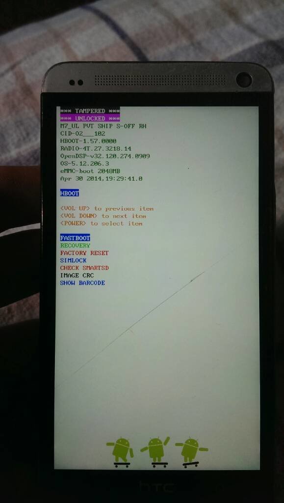

Habe jetzt auf sense 6 geupdatet , hier Bilder von uploadprozess, bootloader, und ein Bild was passiert wenn ich in die recovery gehen will (das Bild mit dem roten Dreieck)
Habe etwas recherchiert , das rote Dreieck soll heißen falsche recovery, jedoch hab ich diese aus der Liste von diesem forum runtergeladen. Das war das einzige o2 recovery.
Müsste die recovery denn nicht auch per OTA geupdatet werden? Ist echt ein Rätsel für mich ...

Ich habe leider das Gleiche Problem, kann wer helfen?
EDIT:// Hier mal ein paar Daten: HBoot: 1.57.0000 | M7_UL S-OFF | Radio: 4T.29.3218.08 | Bootloader: Unlocked | Cid: HTC _102 (hatte allerdings zuerst Telekombranding drauf)

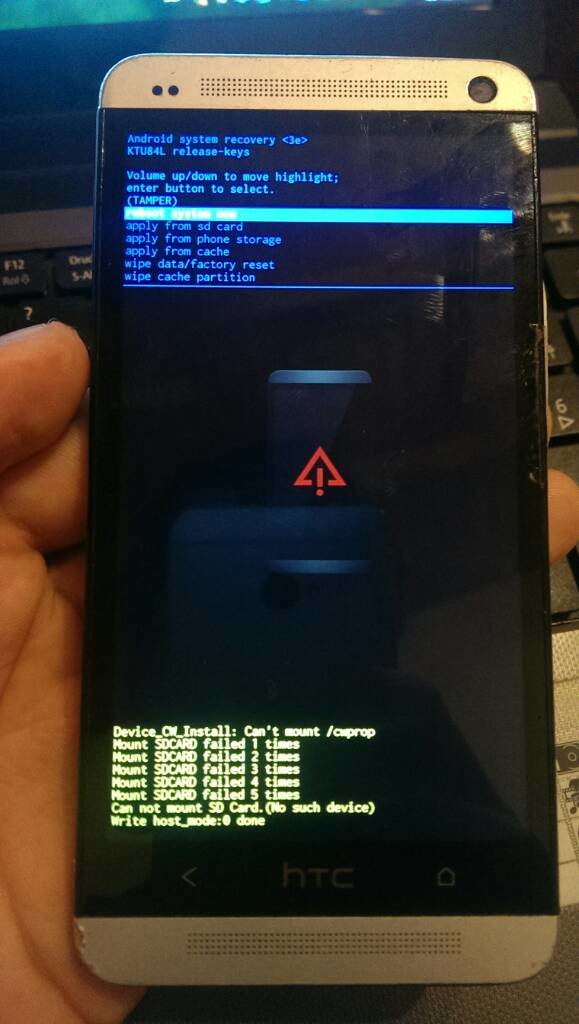

Sofern das OTA keine Fehler enthielt, müsste es eigentlich mit upgedatet werden. Du kannst beim Auftauchen des Fehlers die Lautstärke hoch gedrückt halten und dann einmal dabei die Powertaste drücken. Es müsste das Stock Recoverymenü erscheinen und eine Fehlerbeschreibung. Die kannst du dann posten.
Für HBoot 1.57 von HTC__102 gibt es mehrere möglich Stock Recoverys, das hängt von deinem Rom auf dem Gerät ab. Schau mal in den Einstellungen nach, welche Romversion angezeigt wird. Alle passenden Recoverys sind im Recoverythread gepostet. Wenn du das Original-HTC-Rom auf dem Gerät hast und keine Dateien gelöscht wurden, sollte es mit dem richtigen Recovery dann updaten. Ansonsten die gleiche Fehlerermittlung wie zuvor beschrieben. Leider nehmen momentan Recovery-/ Updatefehler zu...Gründe sind nicht immer zu finden.
Cool, wusste nicht dass ich noch ins Menü der recovery komme, viele dank! Im Anhang ein Bild der Fehlermeldung. Mount sdcard scheint immer zu failen..

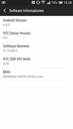

Das Recovery wurde aus dem OTA/ der Firmware extrahiert. Am Stock Recovery solltest du aber nicht herumdoktorn, es dient normalerweise lediglich der Information über Fehlerquellen. Kann es sein, dass dein Backup Fehler enthielt? War vielleicht ein anderer Kernel im Rom oder Ähnliches, bevor du es angelegt hast? Poste doch mal die Kernel-Daten und auch die Softwarenummer usw. aus den Einstellungen/ Info. Was auch helfen kann: Nach dem Restoren des Backups einen Factory Reset durchführen und dann das Stock Recovery zu flashen. Dazu musst du aber zwischenzeitlich erneut TWRP flashen.
Also ich habe mein backup aus einer Sammlung von nandroid Backups. Ich habe die passende für o2 genommen, link such ich gleich mal. Habe leider kein eigenes backup von damals da ich nicht dran gedacht hatte ich Depp..
Im Anhang sind die Software Daten.

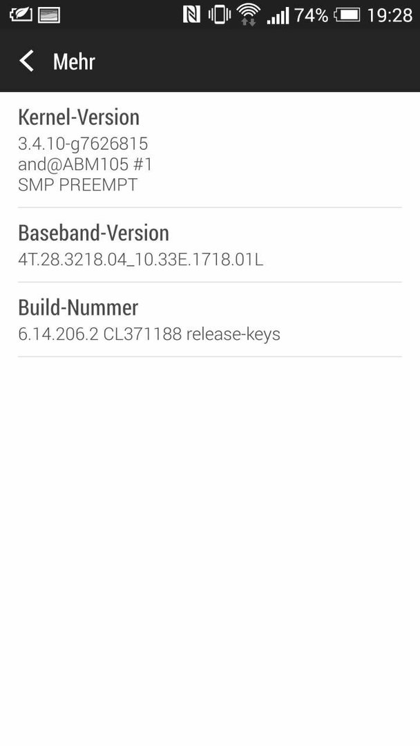

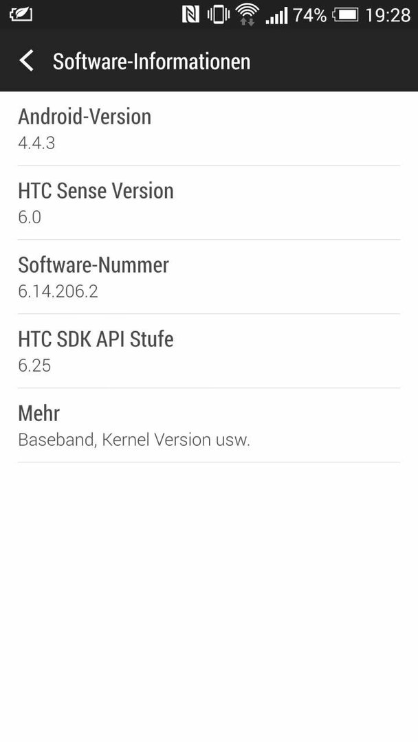

Der Kernel ist der Stock Kernel, die Software zeigt aber eine neuere Version als die in deinem Bootloader oben an. D.h., entweder ist mittlerweile in deinem Bootloader auch die neue eingetragen oder du hast die alte Firmware zur neuen Software von o2 (aber wie?).
Das passende Recovery zur obigen Version ist dieses: https://mega.co.nz/#!i8xTxBgJ!4cf9WQTzlasdptN35Td0aWC6OeiOX7X6-1vGk9e0S6s
Sollte die alte Softwarenummer 5.12.206... noch im Bootloader eingetragen sein, müsstest du diese Firmware flashen.

Komisch, also im Bootloader ist mittlerweile die neue Firmware eingetragen (also 6.14).
Liegt aber daran dass ich nach dem posten des Bildes noch ein großes OTA installiert habe und so wohl die firmware geupdatet wurde.

Was soll denn das Recovery deiner Meinung nach jetzt anzeigen? Es ist ja nichts an neuen Aufgaben da, die es bewältigen muss. Erst, wenn ein neues Update zur Verfügung steht, wird es wieder sichtbar aktiv. Momentan verrichtet es unsichtbar seine Dienste. Wenn dein Gerät jetzt läuft, ist alles in Ordnung. Entweder flashst du TWRP, wenn du wieder rooten willst, und nach Bedarf ein Custom Rom, oder du lässt es auf diesem Stand. Solltest du TWRP flashen, dann gleich ein Backup anlegen und dieses anschließend auch auf dem PC sichern, damit du im Falle des Falles auf Stock zurückkehren kannst.
Ich habe gedachtet es ist nicht normal dass ein rotes Dreieck erscheint wenn man in die recovery bootet, aber wenn das normal ist, dann ist ja alles super.
Vielen Dank für die Hilfe!
EDIT:
ist auch die "Mount SD CARD failed" Fehlermeldung normal?
Ich habe momentan keine Stockrom und -recovery drauf, kann es deshalb nicht nachsehen. Allerdings sehe ich derzeit für dich auch keinen Handlungsbedarf. Wenn das nächste Update kommt und es nicht funktioniert, kannst du ggfs. die Firmware nochmal drüber flashen. Mit S-Off hast du ja einige Möglichkeiten, im Bedarfsfall das Gerät wieder zu reparieren.
Es ist alles in Ordnung, die Meldung mit der SD-Karte ist auch normal und das Warndreieck ist genauso normal, wenn Die Recovery nichts zu tun hat.
