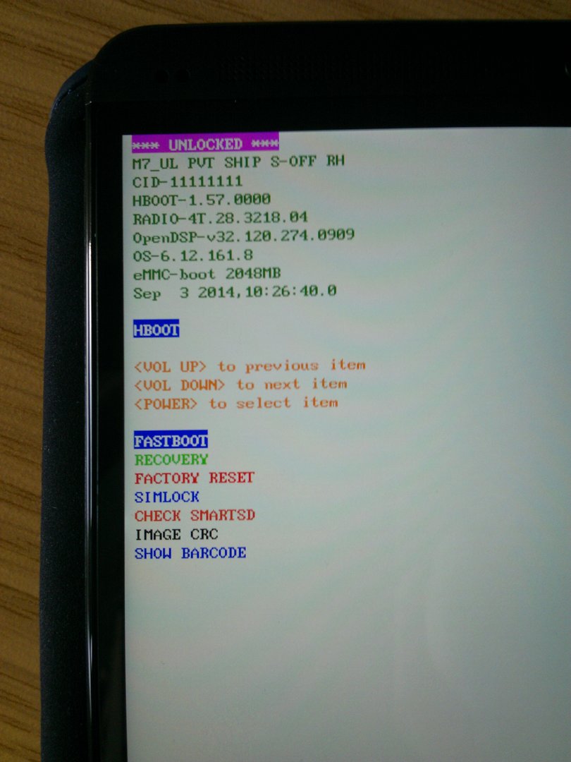

Mein HTC One M7 ist gerootet, als Recovery nutze ich CWM 6.0.4.8 und als ROM derzeit die SlimKAT 4.4.4. Meines Wissens nach sind die Firmware nicht verändert worden (Anhang: Bootloader).

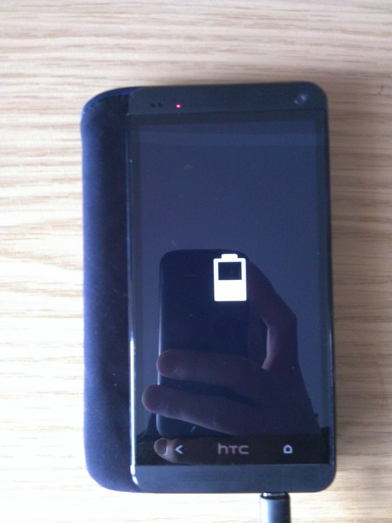

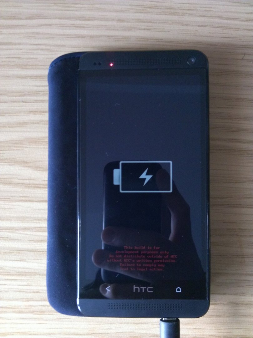

Schalte ich das Handy mit "Powerbutton => Ausschalten" aus und hänge das Gerät an ein original HTC-Ladegerät, so
  • leuchtet die rote LED oben im Speaker auf,
  • erscheint im Display ein Akkusymbol quer mit Blitz und mit roter Schrift unten (Anhang Bild_1),
  • gefolgt von einem weißen Akku, der aninimiert lädt (Anhang Bild_2).
  • Kurz danach (15 Sek) verschwindet diese Anzeige. Das Handy / Display scheint abzuschalten und danach kommt das Akkusymbol mit Blitz und der roten Schrift wieder und danach der Akku, der animiert lädt.
