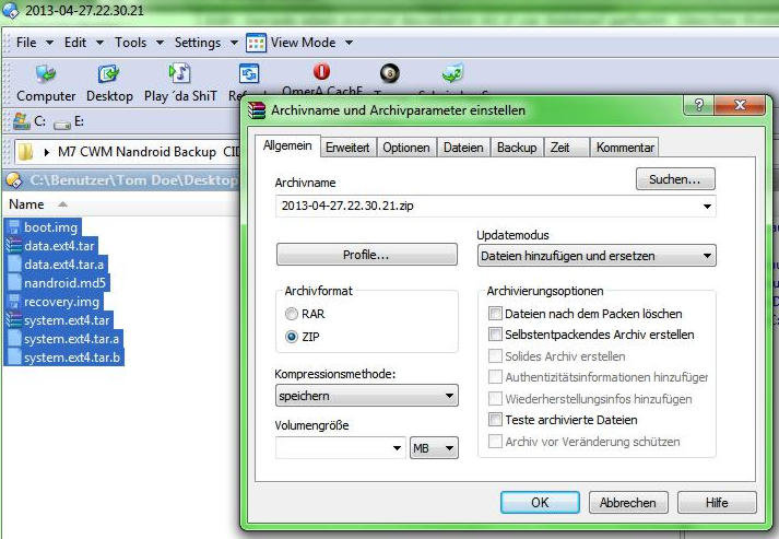

Komplett entpacken...den ordner "2013-04-27.22.30.21" auf den desktop kopieren...den gesamten inhalt zip packen (nur speichern, NICHT komprimieren)...das zip wieder "2013-04-27.22.30.21" nennen...aufs handy schieben, flashen...bzw. Restore...
