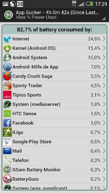

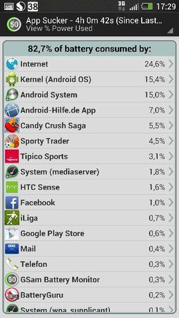

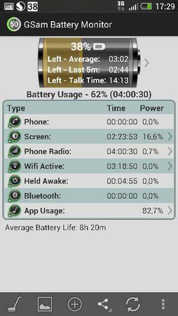

Zum Thema Akku, mich wundert das, warum viele schreiben die akkulaufzeit ist super.
Also zum Thema NFC kann ich dir nichts sagen, GPS habe ich aus, und Thema Internet habe ich auf :
Gsm / wcdma automatisch
Hab das Handy heute kaum benutzt, Forum, etwas gegooglet etc und schon bei 37% von 100.
Gesendet von meinem HTC One mit der Android-Hilfe.de App
Edit
Jetzt sind es 32% Akku, was habe ich gemacht? Forum etwas durchstöbert und Rest war tastensperre.
dein wifi ist ein akkusucker.. geh mal ins wifi menü und stell es ein, dass es das WIFI bei scren off ausschaltet...
