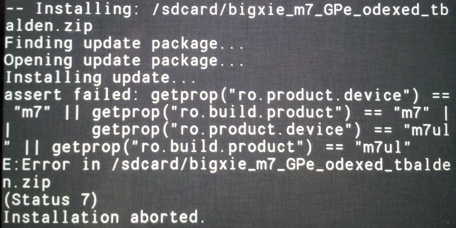

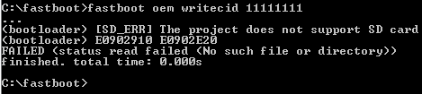

Ein ähnliches Problem habe ich auch. Ich kann weder die Google Edition, noch die CM 10.1 ROMs installieren. Habe es über SD Karte und Sideloade versucht, beides keinen Erfolg. Fehlerbericht sieht man auf dem ersten Bild. Ich habe mir gedacht, dass es vielleicht mit der CID zusammenhängt, weil Android Revolution HD 11.0 basiert ja auf Sense 5, was ich zurzeit am laufen habe. Darauf hin habe ich versucht die CID (HTC___01 oder so ähnlich) wollte ich auf die SuperCID ändern (11111111), was jedoch auch erfolglos war, wie man auf dem 2. Bild sieht, hab es dann gleich nochmal versucht aber dann friert das one immer ein (fastboot usb) muss es dann immer rebooten und in der cmd steht (waiting for device).
Bootloader ist S-OFF und CWM Touch ist vorhanden. Oder kann es an der "tampered" Meldung liegen?
Bitte helft mir! :(

Ich zitiere mal bigxie:
-If assert fails on m7att, you may need to flash TWRP to flash the ROM or edit the install script (sorry)
Ja aber bei cm 10.1 steht dieselbe Meldung.
Mit der "tampered" Meldung hat das sicher nichts zu tun, das sagt nur aus, dass du nicht-originale Software-Teile (ROM, Recovery) geflasht hast.
Ich habe (ohne dir zu nahe treten zu wollen) eher den Verdacht, dass du S-OFF mit einem unlocked Bootloader verwechselst. Dies kann man nämlich nicht gleich setzen. Für das Ändern der CID benötigt man aber definitiv "echtes S-OFF". Dies kann man am besten im Bootloader-Screen prüfen, da steht nämlich explizit (recht weit oben) S-ON bzw. S-OFF. Vielleicht liegt es ja daran...
bei steht weder S-ON noch S-OFF, sondern oben steht "tampered" und drunter steht "unlocked" (was ja meiner erfahrungen S-OFF ist!?)
Unlocked bedeutet nur, das der Bootloader (mit Hilfe der HTCDev-Seite) entsperrt wurde, so das TWRP oder CWM überhaupt erst geflasht werden können. Dies ist nicht gleichzusetzen mit einem Ausschalten des Security Checks (S-OFF), da muss man noch etwas mehr tun als den Bootloader zu entsperren. Ob du wirklich S-OFF hast siehst du im Bootloader (siehe Screenshot), da steht explizit S-ON oder eben S-OFF, ich hab die Stelle rot eingerahmt.

Zum flashen einer Custom-ROM braucht man S-OFF nicht, aber zum Ändern der CID ist zwingend S-OFF erforderlich.

Also für mich sieht das so aus als ob da eine Assertion (ein Mechanismus innerhalb der SW der, wenn keine der unteren Schichten die Assertion behandelt, einen Fehlermeldung bis auf System-Ebene absetzt) zuschlägt. Hier wird wohl vor dem Flashen geprüft, ob es sich überhaupt um ein HTC One handelt.
Wenn du einen Terminal Emulator installiert hast, dann geb doch mal "getprop" ein und schau dir an was bei dem Eintrag ro.product.device steht. Du kannst die Ausgabe auch in eine Datei umleiten und diese dann hier posten (getprop > build.txt).
Falls du keinen Terminal Emulator auf dem One hast geht das gleich auch über die ADB, also mit adb shell getprop (dafür muss USB-Debuggin in den Einstellungen des One aktiviert sein.)
Habe es nun endlich alles hinbekommen. Hab revone drübergebügelt und dann hatte ich s-off :)
Danke euch allen für die vielen antworten
