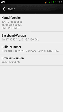

also es hat problemlos funktioniert. aber mir wird trotzdem 2.19 angezeigt. statt 2.24 komisch wie kann das sein?

Das ist die Base des Roms. Das neue Radio steht unter baseband. Sind zwei verschiedene Dinge, nicht verwechseln :)
Um auf 2.24 zu kommen, musst du ein Rom flashen, welches auf dieser Base aufbaut. Das hat aber mit dem Radio nichts zu tun, es sei denn, du flashst eine RUU, und machst OTA Updates. Dann käme auch ein neues Radio mit. Bei den Customizing Roms ist kein aktuelles Radio dabei, das musst du selber flashen. An deinem Screenshot sehe ich, das du das aktuellste Radio hast.
achsooo. ich dachte das gehört zusammen.
Gewissermaßen ja, weil die Radios ja aus den jeweiligen Roms stammen. Das aktuellste Radio, was du hast, stammt aus der 2.24, wird aber nur automatisch installiert, wenn du nach der Installation einer RUU über OTA upddatest hast. Wenn du aber wie die meisten hier ein CR laufen hast, musst du es immer selber flashen. Wenn du ein CR haben willst, was unter 2.24 läuft, dann kannst du ARD 12.1 flashen.
