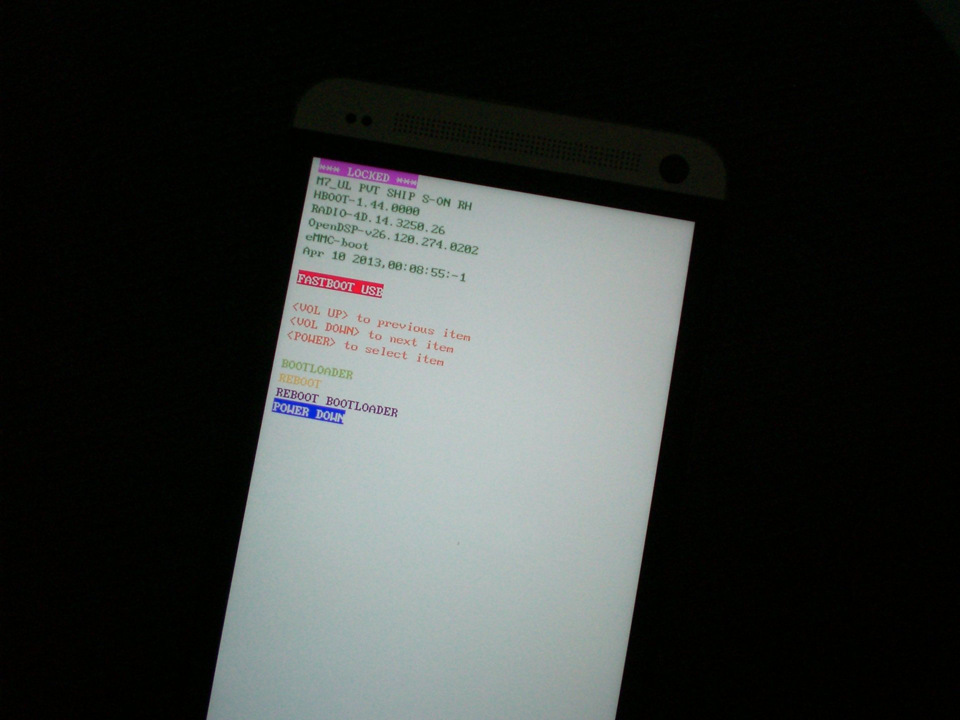

Hat jemand einen Hinweis, was schief läuft bzw. was ich noch versuchen kann? im Bootloader steht nach wie vor *** LOCKED ***

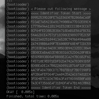

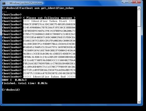

Die Abfrage nach dem Token mit “fastboot oem get_identifier_token” hast Du gemacht (siehe Bild)
Dann dieses kopiert und über HTC Dev beantragt und ohne Fehlermeldung zugeschickt bekommen?

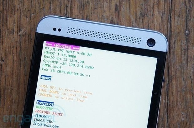

Und Wenn Du in den Bootloader gehst , was steht dort (Tampered, Locked, Unlocked)?
Gruß Cyberdevil

Im Bootloader selbst steht oben nach wie vor LOCKED.
