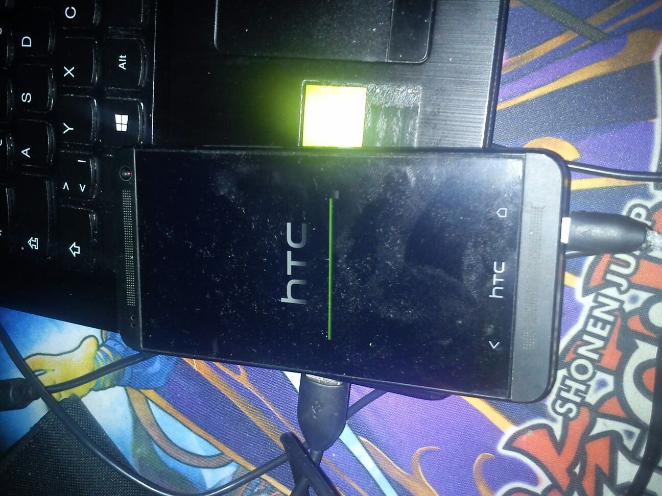

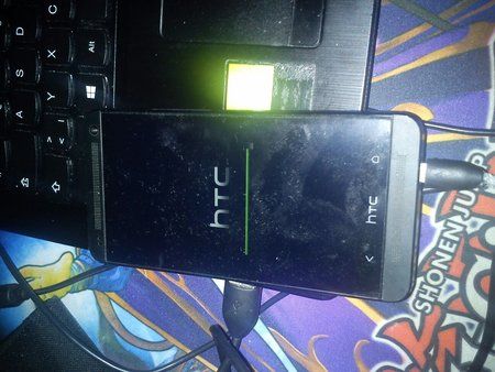

Wo ist Dein Problem? Es lief doch beim zweiten mal durch!
danke für die schnelle antwort
ja das hier ist das Problem ..
es lädt einfach nicht zu ende...ich bin gerade richtig am verzweifeln ...
die firmware ist durch. Du startest wieder in den Bootloader mit "fastboot reboot-bootloader".
Gruß ferchi

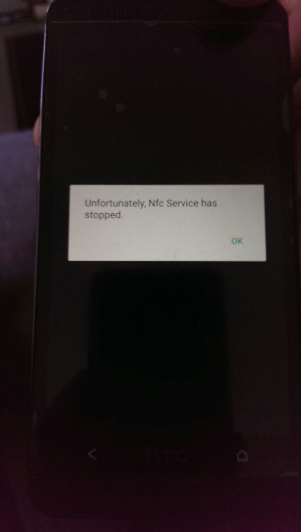

danke für die schnelle Antwort. Ich dachte wenn ich ne neue Firmware drauf flasche dann läuft mein handy wieder aber eher weniger ...:(:(:(
wenn ich mein handy hochfahre dann kommt andauert die meldung ich weiß nicht was ich machen kann um es los zu werden...
Ich weiß jetzt natürlich nicht welche firmware du geflasht hast aber ich würde das passende Backup dazu wieder herstellen (Wenn in meiner Sammlung vorhanden).
Ansonsten meld dich nochmal mit Versionsnummer der firmware.
Gruß ferchi
Reaktionen: Sanctumknight

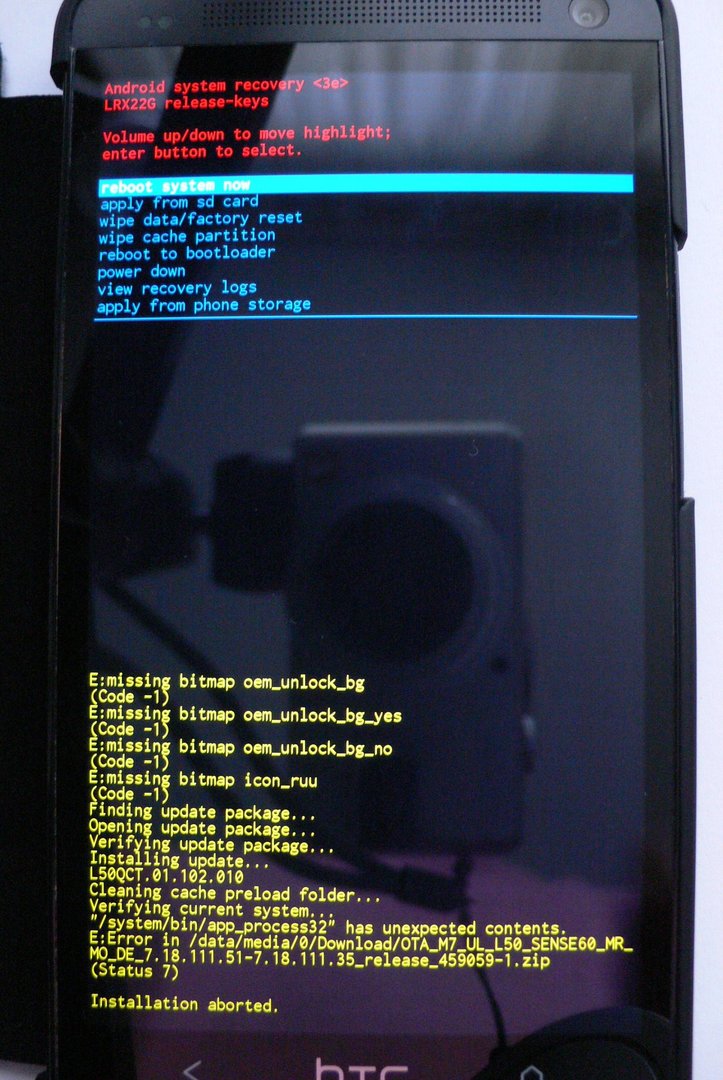

Hallo ferchi,
puuh, oh da habe ich mir ja was eingebrockt! Zunächst einmal vielen herzlichen Dank, dass du dich so um mein ja eher kleines Problem kümmerst. Ich habe eben hier im Forum ein bisschen quergelesen und vermutlich nur ein Bruchteil von dem gesehen, was du da mit großer Geduld an ständigen Hilfestellungen und Anleitungen gibst, wirklich ganz große Klasse.
Deine Anleitung habe ich auch soweit verstanden, bis auf zwei kleine Fragen:
  1. Bootloader schließen heißt ja wohl vermutlich, den RE-LOCKED zu setzen (mit fastboot oem lock)? Ich habe in der Tat das Gerät noch auf S-ON stehen, ich habe ja als ziemlicher Laie das Gerät nur mal so aus Neugier rooten wollen, eigentlich nur, um vielleicht den Adblock Plus Werbeblocker im Hintergrund zu haben (was aber ja nicht bei allen Apps funktioniert und im Browser auch nicht 100%ig, da habe ich wohl zu viel erwartet) und ein Titanium Backup machen zu können. Ich habe schon nachgelesen, was S-ON und S-OFF ist und wollte da auf jeden Fall die Finger von lassen, das war mir doch etwas zu riskant. Ich wusste auch nicht, wozu ich das brauchen sollte. Nur der Interesse halber: Es muss doch hier im Forum auch eine Anleitung für das S-OFF Setzen für HBOOT=1.61 geben? Ich habe einige Posts gefunden, wo darauf Bezug genommen wird, aber die Anleitung selbst konnte ich nicht finden.
  2. Deinstallieren aller Handytreiber und Software heißt ja wohl Deinstallation von HTC Sync Manager, HTC Sync (ist noch ein Überbleibsel aus meiner Zeit mit dem HTC Sensation) und MyPhoneExplorer? Sind damit dann auch alle Treiber deinstalliert? Die Treiber sehe ich ja nur im Geräte-Manager, wenn das HTC One im Debugging-Modus angesteckt ist. Ist da auch noch was zu deinstallieren?
Ich habe das Gerät einfach nur mit der Unlock-Token Eingabe bei HTCDev entsperrt, dann das TWRP geflasht und damit dann das SuperSU installiert. Leider habe ich für eine Anleitung nicht dieses Forum hier gefunden, sondern bin vorgegangen, wie hier How to root HTC One (M7) | Easiest Method beschrieben. Jetzt wird da ja nur noch dieser "Windroid Universal Toolkit" beschrieben, aber letzten Herbst gab's da noch eine schöne Schritt-für-Schritt Anleitung, so dass man auch verstehen konnte, was man da macht. Etwa so wie hier:
Wenn ich so vorgehe, wie von dir beschrieben, habe ich dann vermutlich den Software-Stand 7.18.11.2 und muss mich dann bis zum letzten aktuellen *.51 hocharbeiten, dann (falls ich das dann noch will :) ) mit der noch vorhandenen Unlock-code.bin den Bootloader wieder entsperren, TWRP flashen und SuperSU installieren. Dann alles neu einrichten, Daten (Kontakte, Termine, Fotos, Musik) wieder auf das Gerät und am PC den MyPhoneExplorer wieder installieren. Sicherlich alles machbar, aber ein bisschen Schi** habe ich schon, dass das alles so klappt, zumal das Gerät jetzt super in Schuss ist und phantastisch läuft. Das alles für das eine fehlende OTA-Update? Du verstehst das sicher, dass ich da jetzt noch etwas zögere und überlege. Wenn ich irgendwas versemmele, dann ist das Gerät wohl Schrott?
Vielleicht gibt es ja noch einen anderen Weg: Dein Hinweis, dass evtl. eine System-App fehlt, oder ich irgendeine Modifikation durchgeführt habe, hat mich nämlich etwas zum Nachdenken gebracht. "Eigentlich" habe ich ja gar keine Modifikationen durchgeführt. Ich habe lediglich das Xposed Framework 2.7 experimental 1 runtergeladen, aber das lässt sich nicht installieren. Der sagt, es sei nicht mit der Android-SDK-Version 21 oder der Prozessor-Architektur (armeabi-v7a) kompatibel. Macht mir nix, aber auf dem One X hatte es funktioniert! Dann ist mir aber eingefallen, dass ich das Avast Anti Theft in der Root-Version installiert habe und das hat ja eine Update.zip erzeugt, die mit dem Recovery installiert werden musste. Deshalb habe ich heute mal diese App deinstalliert, dann das Stock Recovery geflasht und das OTA noch einmal probiert. Das war es aber leider nicht, es kam wieder der beschriebene Abbruch. Dieses Mal habe ich es aber fotografiert, siehe Anlage. Vielleicht kannst du damit ja was anfangen. Zu guter Letzt musste ich dann feststellen, dass es das Avast Anti Theft in der Root Version nicht mehr gibt, warum auch immer, so dass ich jetzt die normale Version installiert habe. Die ist jetzt aber auch besser versteckt als früher, im Play Store schimpfen ja Einige böse dadrüber. Der Hintergrund scheint mir zu sein, dass wenn ein Dieb merkt, dass so eine Standort-Melde-App die Werksrücksetzung überlebt, er das Gerät eh wegschmeißt. Na, ich hoffe mal, dass ich diese App nie brauche.
Ich hoffe, ich falle mit meinen langen Ausführungen nicht zu sehr zur Last! :biggrin:
