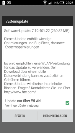

kris19
gerade bekam ich folgende Nachricht !
Habe Root, verschwindet es dadurch ? Was beinhaltet das Update, irgendjemand eine Ahnung ?

Das Update wird sich wahrscheinlich wegen Root gar nicht Installieren lassen.

Hallo kris19,
flash die neuste SuperSU im Recovery, dann sollte auch das entfernen über die App problemlos funktionieren. Allerdings ist das unnötig.. das Handy muss nicht unrooted sein damit du das Update installieren kannst.
Wichtig ist, dass du keine Systemdateien verändert hast. Wenn du ansonsten nichts am System verändert hast und die StockROM drauf ist, dann flash das passende Stock-Recovery und für das Update durch.
Gruß ferchi
