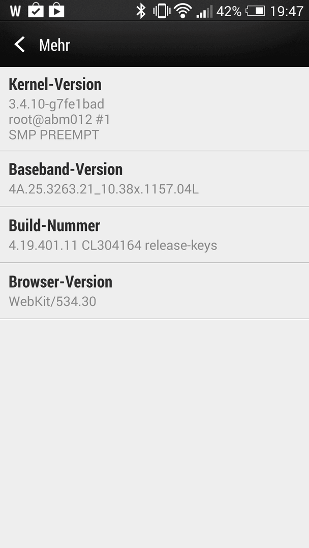

Habe gerade dein Upload eingespielt,aber irgendwie ist Root noch drauf.
Ansonsten ist der Upload sauber durchgelaufen.
Bin über den nächsten schritt unschlüssig.
Wie kommst du darauf, dass du Root hast?
Als nächstes, einfach das Stock Recovery flashen, welches du in der Repo in meiner Signatur findest. Danach sollten OTAs problemlos ablaufen. Geflasht wird mit "fastboot flash recovery name.img" aus dem Bootloader/Fastboot-Modus heraus.

Der Kerneleintrag bedeutet nicht, dass dein Gerät gerootet ist. Das ist die Bezeichnung für den Stock Kernel.
