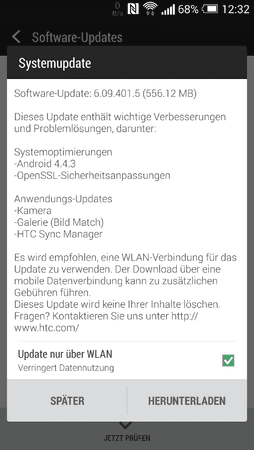

Moin, habe gerade das Software Update: 6.09.401.5 erhalten und möchte es nun installieren.
Hab aber dazu paar Fragen :)
Mein Gerät ist S-Off und hatte die Super CID.
Die CID habe ich in HTC__102 geändert, muss mein Gerät auch wieder S-On oder reicht es wenn ich Stock Recovery 5.11.401.10 flashe?
Stock Rom 5.11.401.10 hab ich schon drauf.
Ach ja, ich hatte mir auch mal die Firmware 5.11.401.10 von Bratwurst geflasht, muss ich da vorher auch was beachten? "siehe hier"
Reaktionen: B3nder

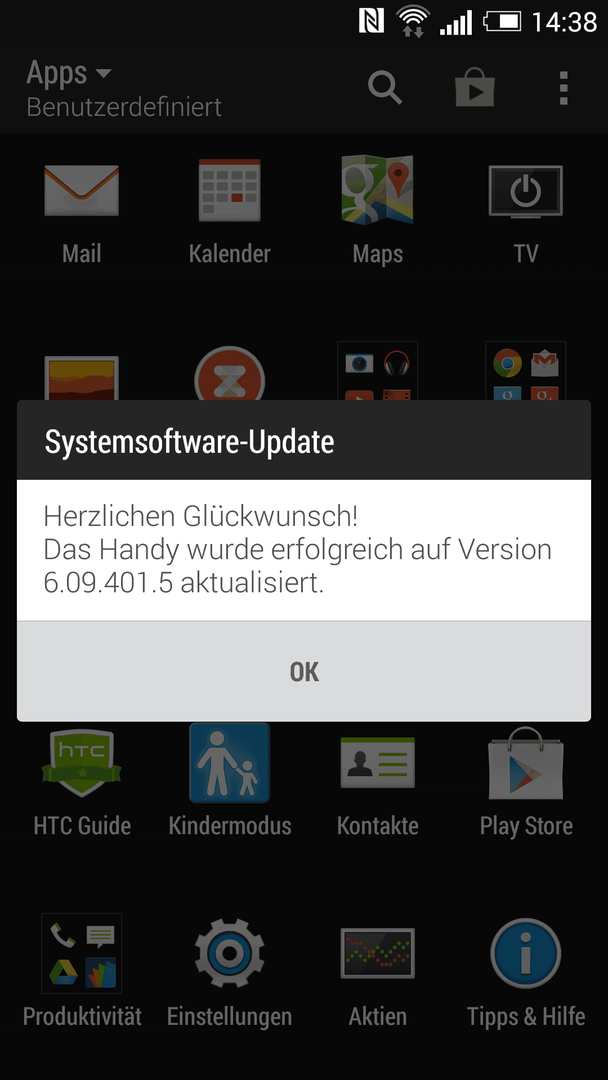

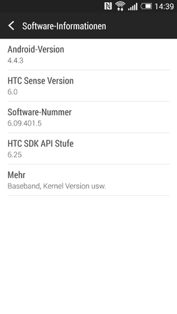

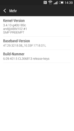

Ja, die One_5.11.401.10_odexed hab ich schon drauf und die recovery_5.11.401.10.img auch :cool2: Update läd gerade...
Hast du ne Changelog?
Reaktionen: B3nder

Die Firmware wird auch aktualisiert, nach dem Update hat man OS: 6.09.401.5 und Radio: 4T.29.3218.08
...vielleicht interessiert es ja jemanden! ;-)
