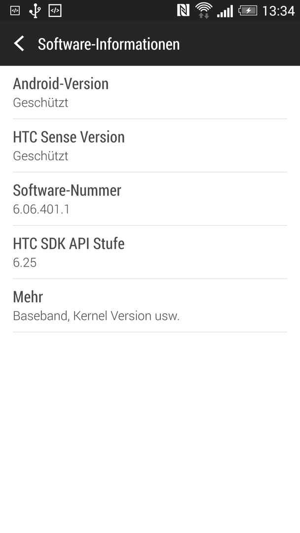

Da wo normalerweise bei Einstellungen die Android Version steht, steht jetzt nur "Geschützt" bekommt man das auch weg?

Nein, benutze kein Aroma Installer und dieses "Geschützt" steht auch in der Rom wenn ich sie erneut runterlade und direkt flashe ohne sie zu bearbeiten.

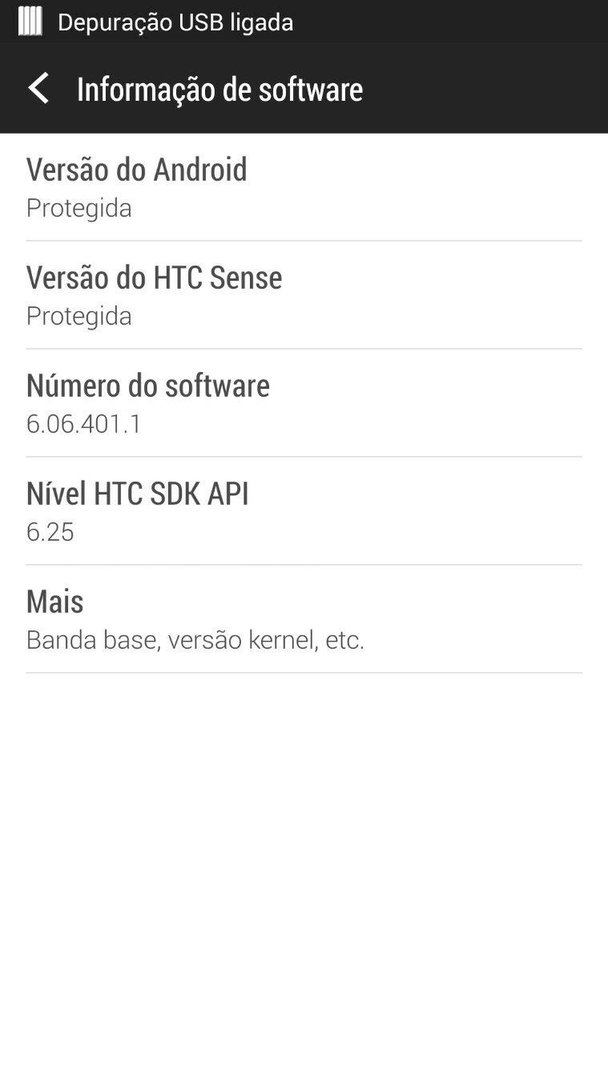

Hab sie gerade nicht drauf aber bei xda gibt es auch ein bild und zwar dieses.
Diese Sachen stehen in der build.prop unter /system/
Dort die sachen einfach abändern und fertig.

z.b. bei "ro.product.version=6.06.401.1" könnte ich ja jetzt die nummer ändern, also müsste doch dieses "Geschützt" auch irgendwo da stehen oder nicht?
Bei "ro.build.sense.version=6.0" steht ja schon wie man sieht 6.0 ... verwirrend :winki:
Edit:
Kann irgendwie ändern was ich will, dieses "Geschützt" will einfach nicht verschwinden. :mad2:
Da es aber ein anderes Thema ist, erstelle ich mal ein neues...
