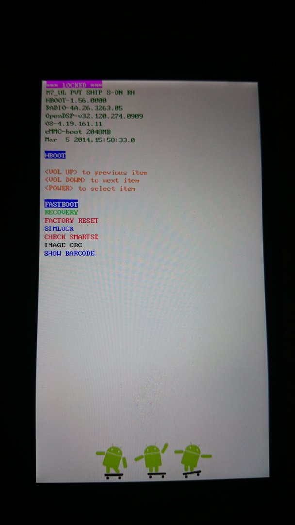

geflasht. Hat alle geklappt. CID ist jetzt wieder VODAP102 und beim starten kommt das Vodafone logo. OTA updates auf die aktuelle Version haben auch wunderbar geklappt.
Bootloader ist locked (steht in weiß auf Pinkem Grund da), S-On und kein Tampered Schriftzug.
Was kann jetzt noch schief gehen ?
Im Anhang der Screenshot vom bootloader.

Nix, es sei denn du bastelst wieder dran rum^^
Bzw. du mittels HTC Dev den Bootloader damals entsperrt hast, und sie deshalb die Garantie verweigern, aber unwahrscheinlich....
