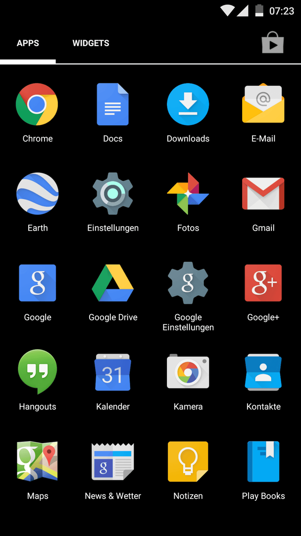

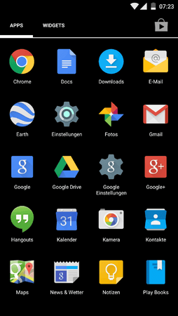

Ist das überhaubt aktuelle Android 5.0.1 Lollipop??? Denn mein Menü war schwarz nicht weiß!!
Linke Bild mein ich, so sah mein Android 5 nicht aus! oder ist das Einstellungssache? ;)
Hab es mir mal ganz kurz angesehen und es gleich wieder in die Tonne getreten. Nimm da lieber das CM12, ist näherungsweise identisch, hast aber nicht die ganzen Google Apps drauf, die ich eh nicht brauche und ein FM-Radio ist bei CM12 auch dabei.
Und es ist eine Custom ROM, das andere ist eine RUU.
wie bekomme ich denn diesen schwarzen hintergrund in weiß? oder geht das garnicht? :biggrin:

Also mir gefällt der in schwarz viel besser, in weiß strahlt dich das an wie ein Scheinwerfer... Habe da noch nichts gesehen, wie man das ändern kann. Beim CM12 ist es weiß.
