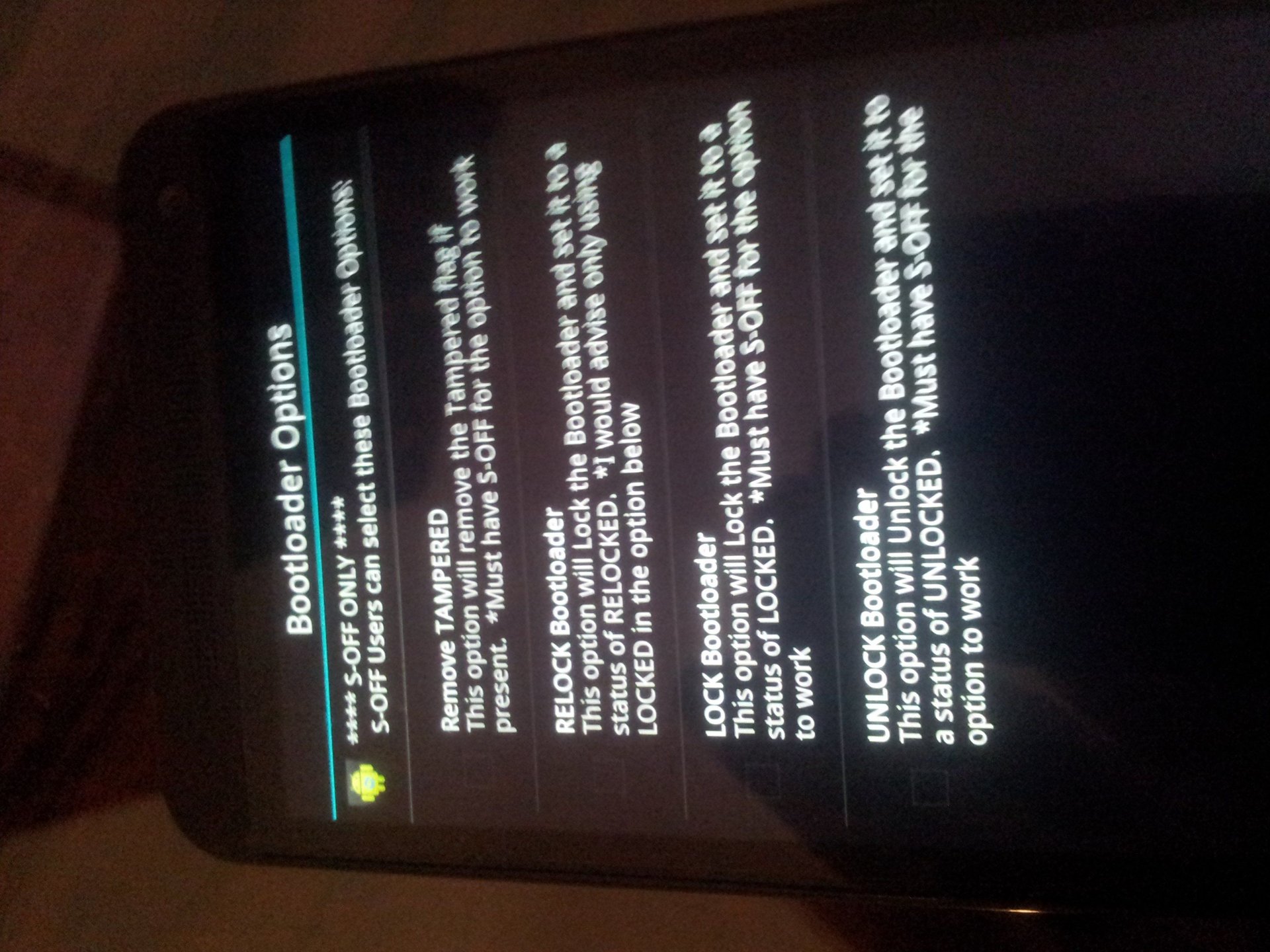

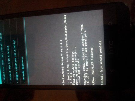

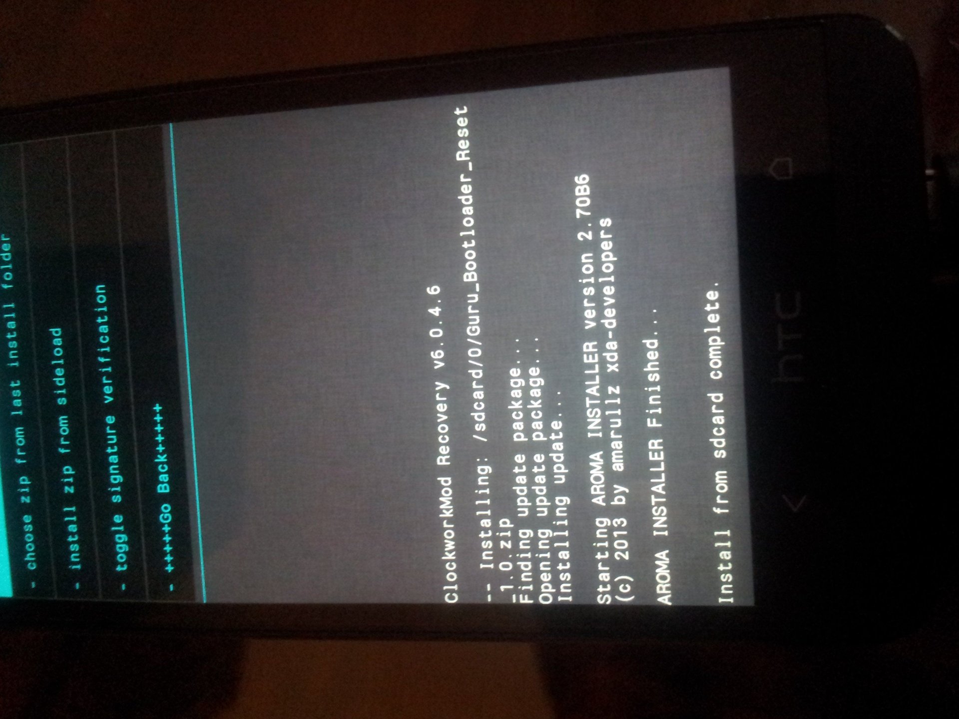

Ok, jetzt war ein anderer Ablauf.
Ich habe die Datei Guru_Reset_M7_2.24.161.1.zip, bin ins CWM -> install from Zip...
Dann kamm ein Bildschirm wo ich gefragt wurde ob Tampered entfernt werden soll und was mit dem Bootloader passieren soll. Da stand dass es nur für s-off Geräte möglich ist daher keinen Haken gesetzt und weiter.
Dann die Frage ob ich Installieren möchte. Jetzt kam keine weitere Frage????
Ich hab die Screens mal angefügt...

Ja, wurde die ROM denn geflasht?
Meiner Ansicht nach nicht. Das ging auch ganz fix. Im Gegensatz zu meinem ersten Guru flashen (da lief ein Installationsprozess wie im Video von Guru).
Im bootloader Menü steht noch Tampered.
Der ursprüngliche Beitrag von 15:22 Uhr wurde um 16:20 Uhr ergänzt:
Woran genau erkenne ich das denn bzw soll ich den Vorgang wiederholen?
Ja, machs einfach nochmal.
Ok, jetzt hat es geklappt. K.A. warum vorher nicht. Letzte Meldung "you are now running stock rom vodafone uk ...161...
Allerdings steht im bootloader menü immernoch tampered.
Trotzdem "fastboot oem lock" durchführen?
Schau mal nach, ob das Stock Recovery geflasht ist.
