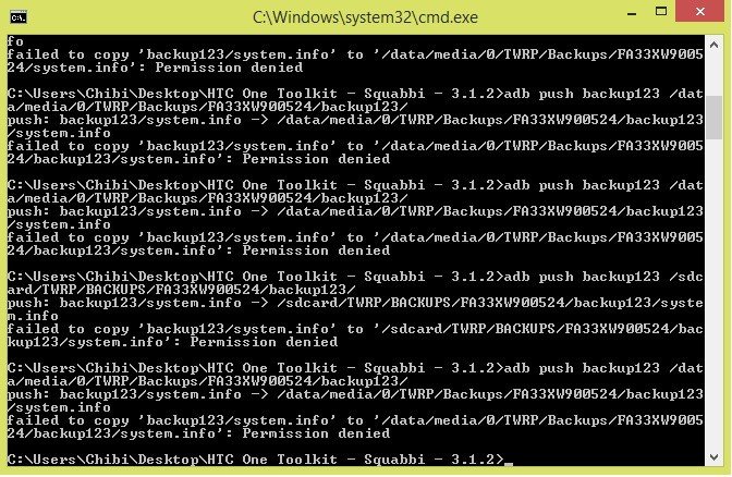

Jetzt bin ich bei deiner Anleitung bei dem Punkt, wo ich das Nandroid Backup in den TWRP Ordner kopieren soll, damit ich dies über TWRP ausführen kann.
Bitte Anhang prüfen. Ich bekomme eine Fehlermeldung. Ich bekomme das Backup nicht in den TWRP Ordner und kann dementsprechend nicht zurückflashen bzw. auf Stock gehen. Wieso nicht?

Benenn deinen Ordner "HTC One Toolkit - Squabbi - 3.1.2" mal bitte um in "adb" und probier es nochmal
Code:
adb push backup123 /sdcard/TWRP/BACKUPS/Deine_Seriennummer/backup123/
Am besten mit genau diesem Code.
Gleicher Fehler. Ich verzweifel langsam!

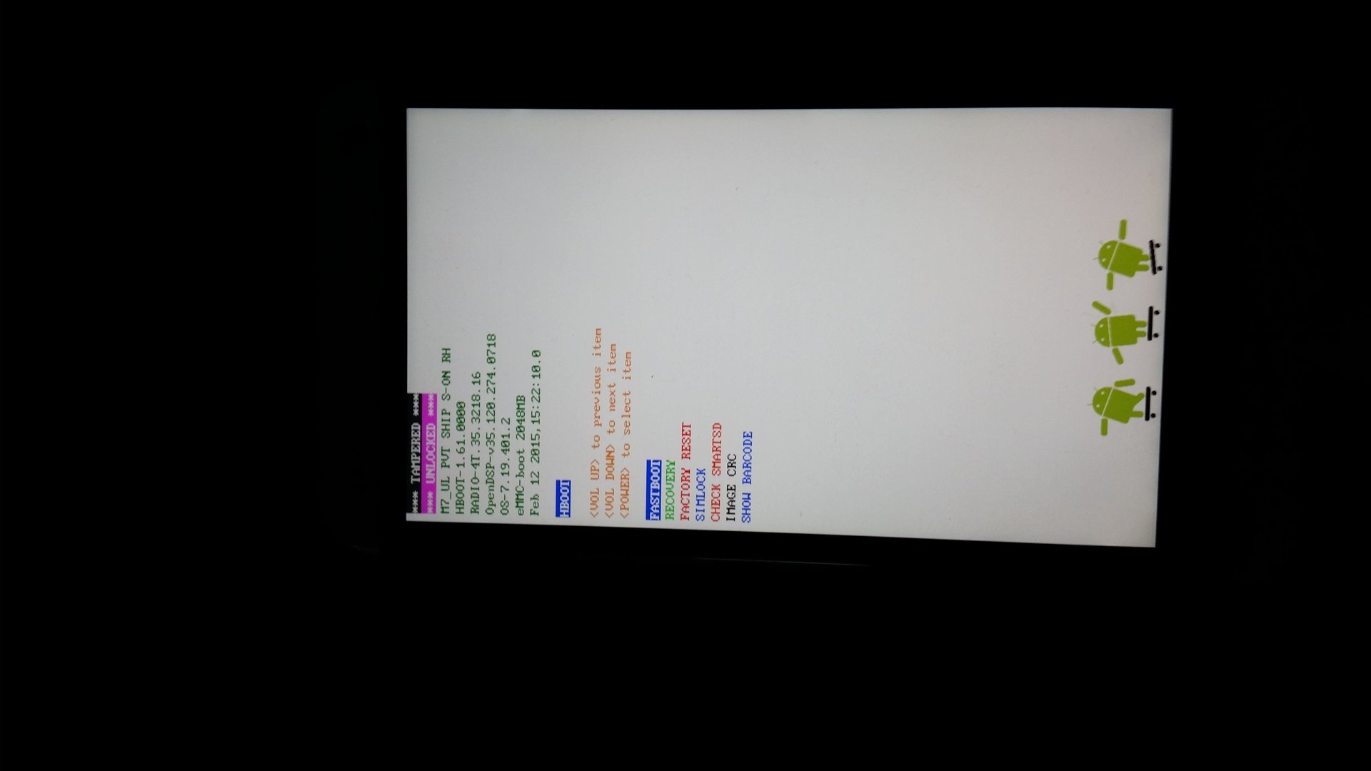

Ansonsten Bild im Anhang. Wie kann ich ADB und Fastboot einzeln oder das Toolkit installieren?

Also adb + fastboot und alle anderen Toolkits oder sonstige HTC-Treiber oder Handy-Treiber deinstallieren.. Pc neustarten!
Installier Adb+Fastboot und diese HTC-Treiber und den adb-Ordner direkt unter C:\ ablegen.
TWRP-Version sollte 2.8.5.0 sein. Wenn nicht, dann bitte diese Version flashen:
  • Hier downloaden und in den adb-Ordner verschieben
  • Dein Handy ausschalten und 10 Sekunden warten. Dann Powertaste + Volume-Down-Taste gemeinsam gedrückt halten bis du im Bootloader bist. Im Bootloader "Fastboot" auswählen. Dann das Handy an den Pc anschließen.
  • CMD öffnen und
    Code:
    fastboot erase cache
    fastboot flash recovery twrp_recovery_2.6.3.3_M7.img
    eingeben.
Das Backup wiederherstellen:
  • Downloaden, entpacken, Ordner umbenennen in "backup123" und in den adb-Ordner kopieren. Der Ordner "backup123" darf keine weiteren Unterordner enthalten.
  • Handy ins TWRP-Recovery starten und ein Backup machen(Für die Ordnerstruktur)
  • Code:
    (Das dauert ein paar Minuten) -> Geduld
  • Das Backup "backup123" im Recovery unter "Restore" wiederherstellen

Gleicher Fehler. Neue TWRP Version installiert. Ich weiß nicht weiter.
Nachtrag: Ich habe einen Root Explorer heruntergeladen und die Datei via Root in das Verzeichnis geschoben. Funktioniert jetzt auch. Weiß zwar nicht, wieso ich die Meldung via ADB bekam, aber das ist auch ein guter Weg.
Ordner ist irgendwie unter /data/media/0/TRWP gewesen.
