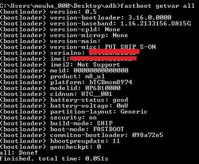

Funktionieren Die fastboot Befehle noch?
Wenn ja, poste mal die Ausgabe von "fastboot getvar all".
Seriennummer und IMEI aber bitte weglassen.
Reaktionen: MoBs92
Vielen Dank erstmal für die Antwort. Ja, alle Befehle funktionieren.
Ich will wieder S-Off haben, damit ich mein Gerät auf Werkszustand zurückbringen kann, damit ich es einschicken kann, weil ich denke, dass die Hardware ein Problem hat.
Im Anhang die Ausgabe des Befehls.

Meiner Meinung nach müsstest du eine RUU drüber Braten, aber da es noch keine gibt, bin ich ratlos.
