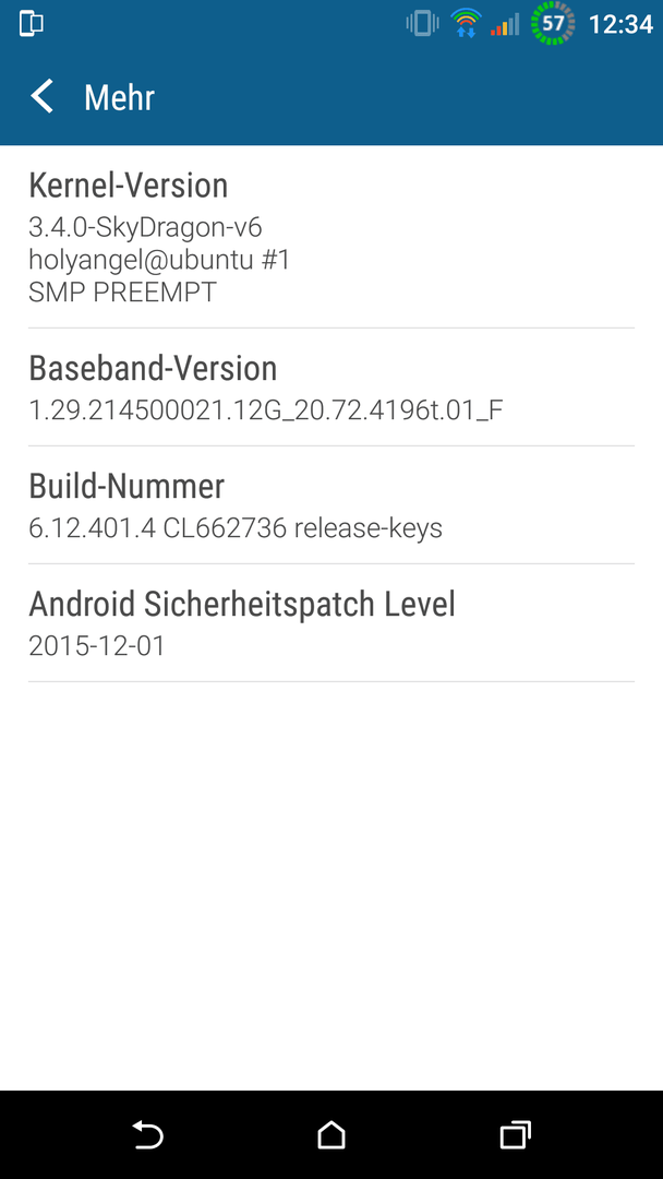

die meisten Custom ROM haben schon eine Kernel dabei, aber meistens "default Android Kernel". ich bevorzuge den Kernel "SkyDragon" die aktuellste Custom ROM ist 6.0.2 (www.venomroms.com)

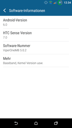

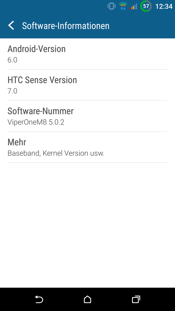

Ich habe bei deiner Signatur gesehen, dass du die 6.0.2 drauf hast, aber bei der Seite gibt es nur die 5.0.2.
oh das stimmt, da hatte ich dann wohl Tippfehler gemacht :D

ja aber für den anfang am besten NICHT Sky Dragon flashen, die könnte Probleme verursachen. ein entsprechendes anleitung poste ich erst wenn du soweit bist (VenomROM geflasht und IMEI wieder da)

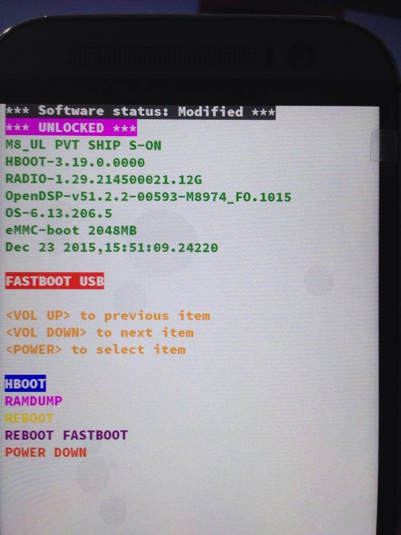

Also OS-6.13.206.5 ist das die Firmware die du meinst?

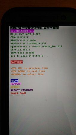

so sieht die aktuelle Firmware aus :
für Android aufwärts 6.0 brauchst du ein neuen komplette Firmware drüberzubügeln, sonst wird Android 6.0 nicht funktionieren können.
Wahrscheinlich muss eine komplett aufbügeln, weis aber nicht wie :)
ah,du hast paar Tagen ein aktuelleren Firmware drauf und S-ON (da macht die meistens Probleme) du brauchst keine neue Firmware aufspielen.
