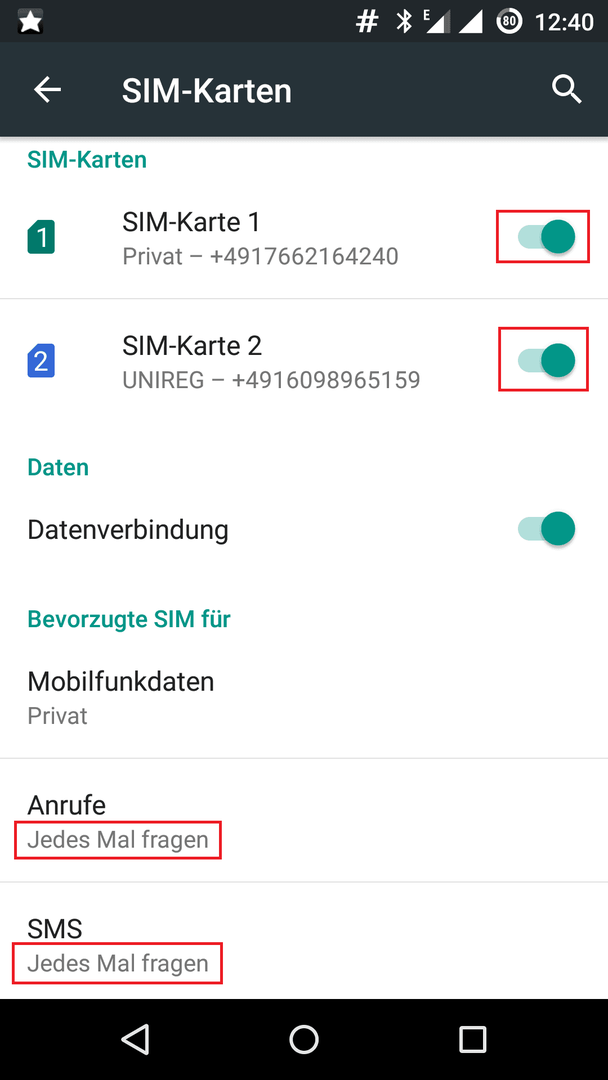

Hier ist nen Screenshot von meinen aktuellen Cyanogen 12.1 Einstellungen für SIM-Karte (Siehe Anhang).
  • Dort kann ich jede einzelne SIM Karte an und abwählen.
  • Unter Anruf- und SMS-Einstellungen waren hier jeweils die Optionen "Jedes mal fragen", "SIM1" und "SIM2" zu finden.
Nur so macht es für mich auch Sinn.
Okay, streichen wir, dass ich irgendwo etwas von "perfekt" geschrieben hatte :rolleyes2:. So wie in 12.1 wäre es natürlich super. Das hatte ich auf meinem m8d so aber noch nie. Vielleicht sollten wir mit Deinem Screenshot einen neuen Bug Eintrag eröffnen. Naja, immerhin lässt sich Dual-Sim wieder nutzen.
