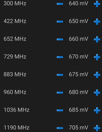

Bin mal zumindest bei 300 Mhz auf 640 mV runter seit ungefähr ner Woche.

640mV? Der Wahnsinn. Bin nun auf 735mV Global runter.

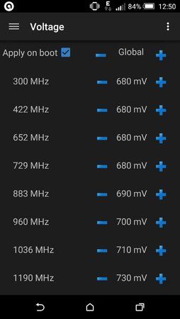

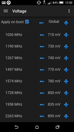

Ich bin seit 3-4 Tagen auf 680 mV bei 300 MHz (Global runter gegangen)
Bei welchem PVS?
Ich bin bei PVS 5 stabil bei 640 mV bei 300 MHz..

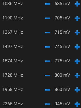

Hier meine Werte ;) (PVS 13)
Tja, wenn einer Pech hat mit der CPU, dann ich. Aber dein Wert für 2265 MHz ist nett. ^^

Ja hab beim letzten Update der App mal die Einstellungen in der App gewipte und dann neugestartet und erst dann wieder die Spannungen runter gedreht (Global) und dann kam dieser netter Wert bei 2265 MHz raus ;) (Hatte vorher da einen anderen Wert komischerweise :p)
